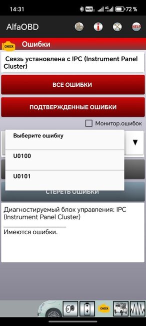

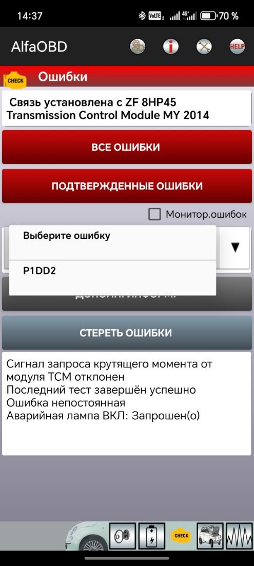

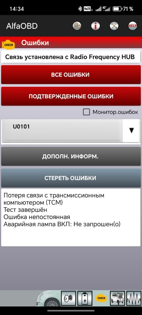

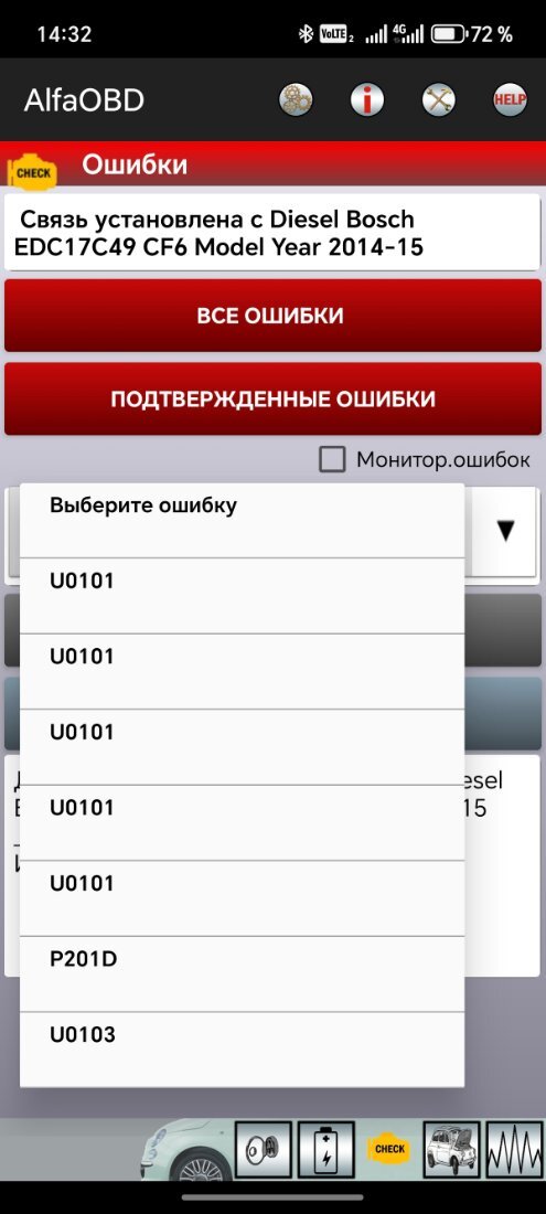

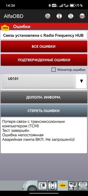

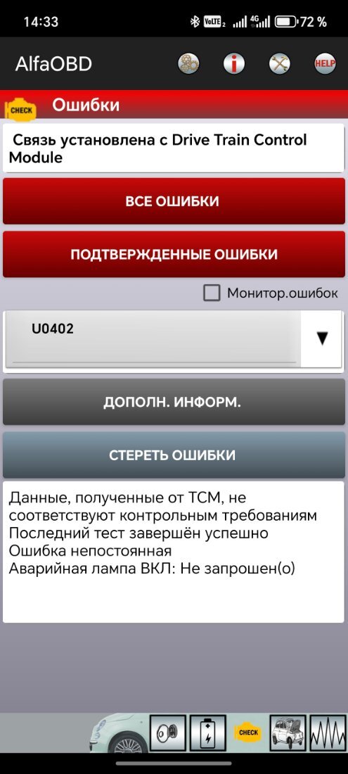

ребята всем привет.может у кого то было такое.переодически авто на ходу сбрасывает в нейтраль и пишет проверь полный привод.чеков не горит.автозапуск работает.2014 дизель.потеря связи пишет.коды прилагаю.куда копать.в машине ни чего не менялось аккумулятор новый. где в рестайле блок управления раздаткой.вчера с драйва на очень маленькой скорости акпп ушла в паркинг.проявляется все чаще и чаще.вчера считал обд ошибки было только 2 р1614  U0402

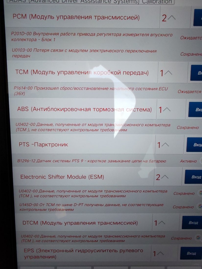

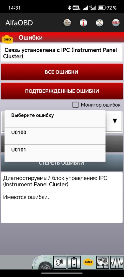

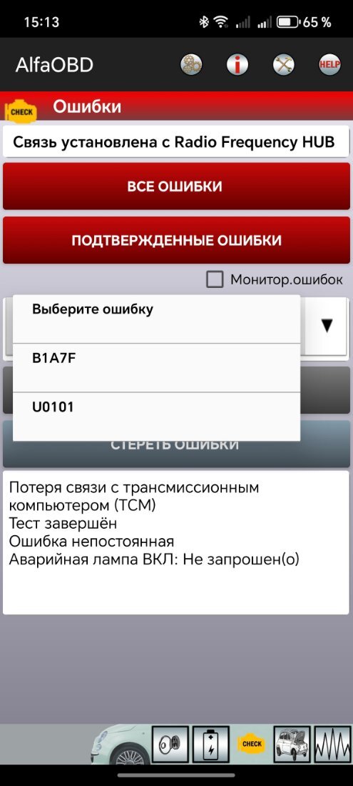

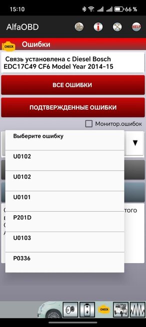

ребята помогайте.теперь авто со стуком вырубает скорость селектор тухнет полностью минуты на 2 дисплей пишет проверь акпп проверь полный привод молния скользкая дорога чек и с дури начинает молотить вентилятор потом начинает на селекторе моргать n и встает в паркинг начинаешь трогатся и опять..стартер при заводке делает 2 оборота и отключается иногда заводится  как обычно. клемы на стартере только проверили все отлично аб новая.еще при считывании ошибок в абс пишет сделать то тормозной системы.пропала ошибка по акпп сброс восстановление и еще  9 парктроник ошибка постоянная короткое замыкание.это случайно не на кан шине висит.забыл сказать разъемы  на акпп в селекторе под переднем правым колесом  как новые.куда еще глянуть.

Я бы смотрел соединитель  кан шины, в ногах водителя . Возможно нужно пропаивать ножки.
