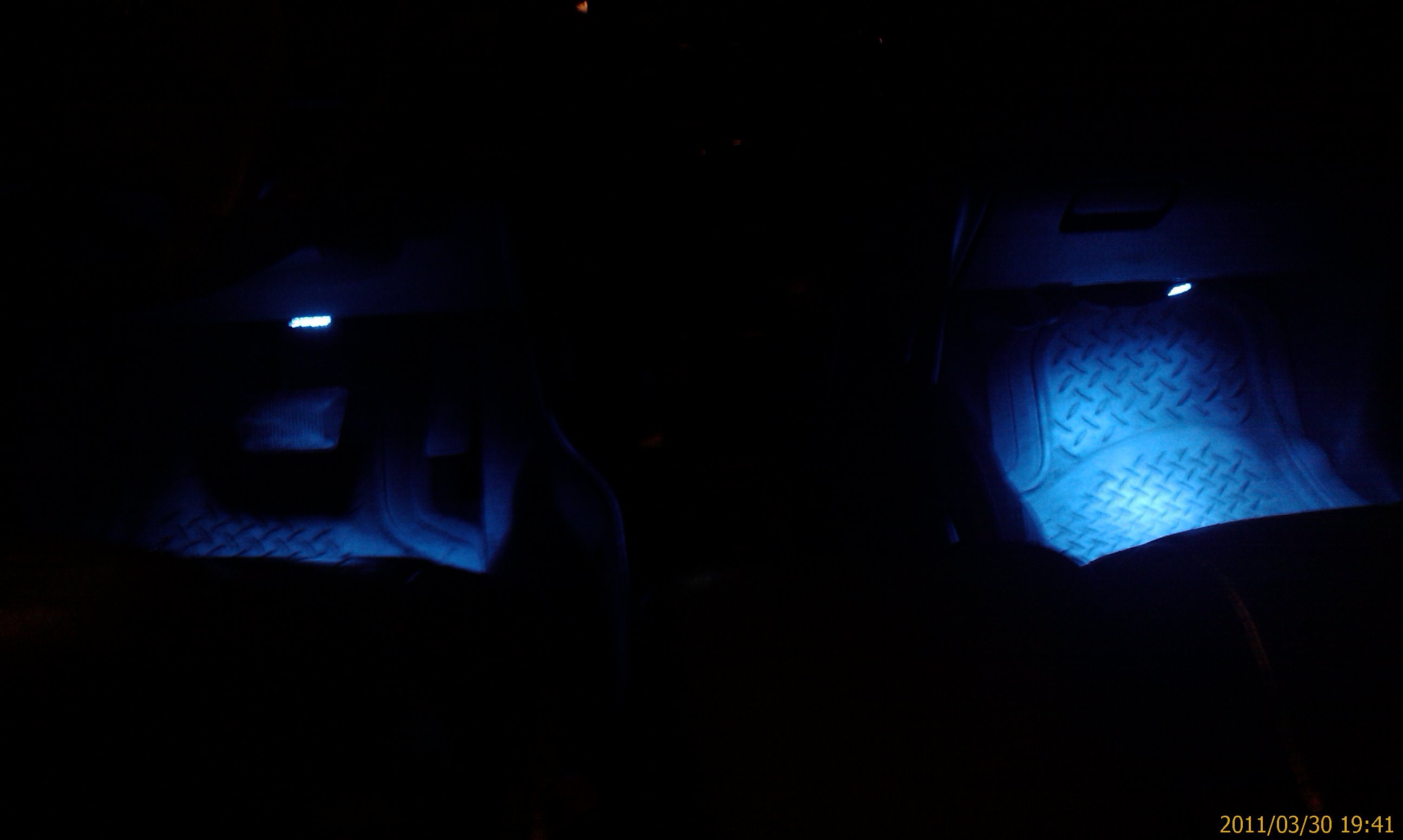

сегодня поставил диодную синию подсветку под ноги получилось классно фотки выложу позже все подходит цена вопроса 350 рублей переделок никаких ненужно.все подходит .поставил диодную панель 24 диода у меня гранд2001 4.7
Было бы интересно взглянуть :rolleyes: Ждем фоток)

как обещал выкладываю фотки извиняюсь за качество фоткал стелефона в реале получилось улетноpost-4196-0-86125600-1301829322_thumb.jpgpost-4196-0-34868600-1301829341_thumb.jpgpost-4196-0-65820900-1301829355_thumb.jpg

по фоткам (для меня) не восторг, может конечно в живую оно намного лучше выглядит, но наверное потребует дальнейшей осинезации салонных светилок :D

А где такие коврики надыбал? Ищу ковры себе на 2002 WJ полиуретановые, нормальных нигде найти не могу...
