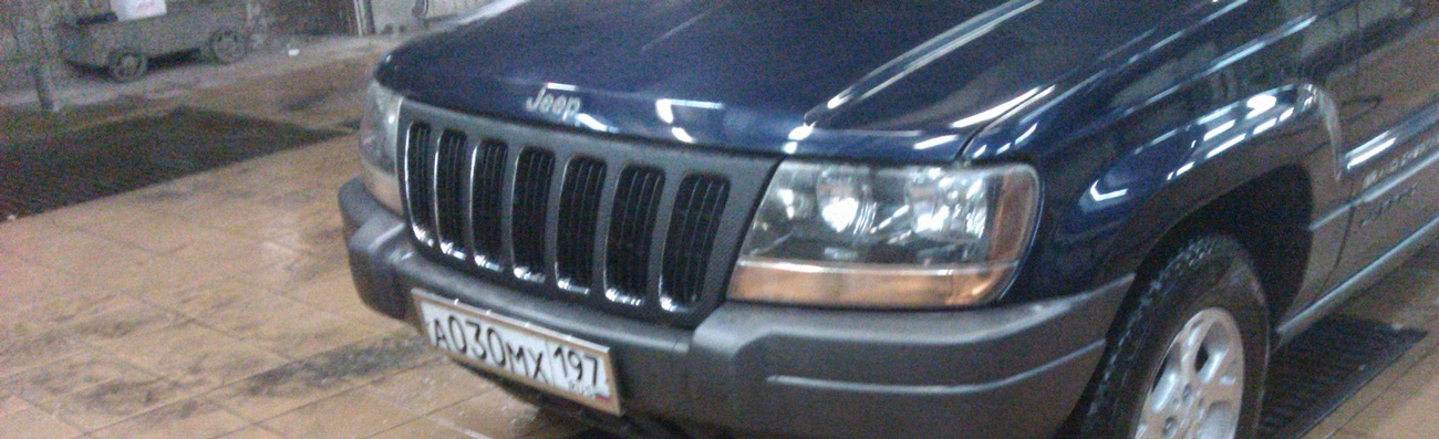

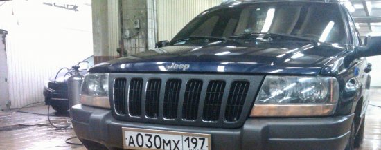

Решил написать здесь дабы не плодить темы...
Затянул на своей машине салон и взялся за кузов, точнее за решетку радиатора...
Хочу узнать ваше мнение!!!!
Еще мне кажется теперь карбон просится на бампера и нижний пластик по кузову, кто что думает по этому поводу????

Имхо если уж решил делать а-ля shadow line, то надо было решетку обтягивать полностью, чтоб с внутренней стороны ноздрей хром не торчал. И тогда либо всё что не синее (цвет машины) обтягивать одним цветом, либо не трогать снаружи вообче. А так, на вкус и цвет все фломастеры разные.

Ну на решетке я тренировался, можно и всю затянуть но мне показалось что с хромом интереснее смотрится.
А бампера и нижний пластик всё-таки думаю затянуть в черный карбон

F мне кажется всё таки решетку надо полностью заклеить, а то поблескивающий из нутрей хром как-то :unsure:

Такого же мнения! если тянуть то чтобы ни где ничего не торчало! и тогда всё тянуть в чёрный карбон, в смысле пластик, но бампера тянуть в 100 раз сложнее чем решётку! и с первого раза идеально не получиться, и одним куском тем более, так что если решишся тянуть бампер то затяни с начало, все углубления( противотуманок, нижняя часть решётки,)потом подрезаешь прямо на границе из углубления на основную плоскость! потом ложи основной слой! чтобы накрыть с верху линию отреза, и очень желательно взять праймер и шовный герметик!(что это найдёшь в инете), одним куском даже не пытайся! во первых разница между однослойной и многослойной не велика, и увидеть разницу можно только подойдя к машине не меньше чем на 50-30 см, а говна хлебнёшь с однослойной кучу, и всего скорее запоришь плёнку, + ко всему даже если и получиться положить то она отслоиться в углублениях при воздействии солнца и сильной натяжки! так как когда ты растягиваешь плёнку от этого клеевого слоя больше не становиться, а натяжка будет тянуть на отрыв, в обще как-то так :wacko:
