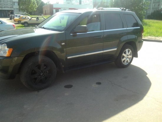

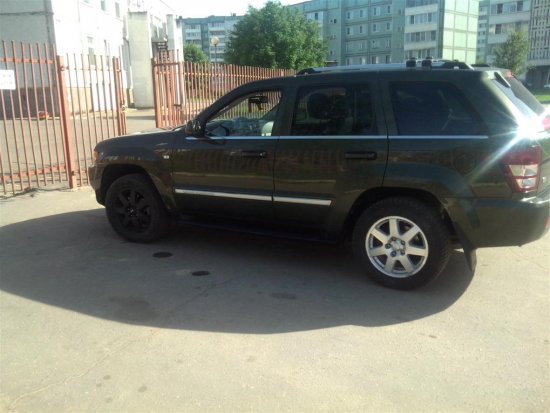

Отдавал диски нашему одноклубнику, он их куда-то отвозил на пескоструйку и покраску. 5500 за 4 диска R16 в черный матовый. Покрасили очень ровно. С сентября езжу - царапин нет, сколов нет. От керхера (практически вплотную подносил) не облетает.

Dover, Миш, а фото нет твоих покрашенных дисков? Как бы глянуть где как на WK диски буду в черном цвете?
Есть такие http://jeep4x4club.ru/topic/10988-goodyear-wrangler-duratrac/page__st__20__p__293069#entry293069
В черный красил чтобы не бросались в глаза маленькие диски на фоне больших колес. На стоковой машине родной серебристый цвет лучше смотриться ИМХО
