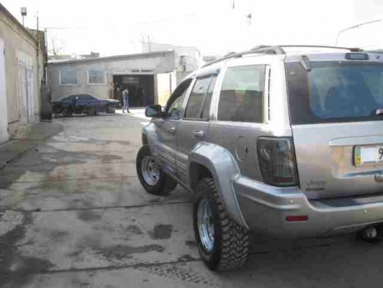

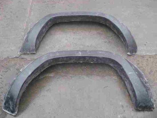

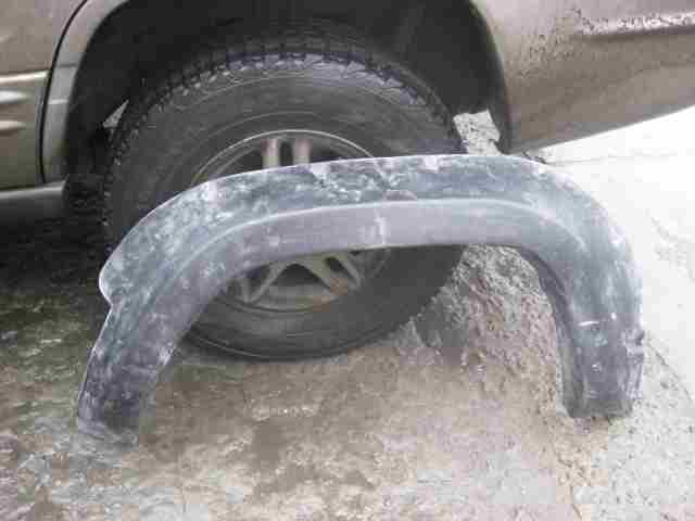

Извечная проблема - отсутствие бушвокеров на лифтованные Вжики...
Имеем - лифт 2 дюйма, резина 265/70/16, диски ЕТ минус 10.
Задача - изготовить "буши" без подрезки металла крыльев.
Изготовленная матрица позволяет произвести до 8-ми комплектов.
Цвет - темно серый и черный.
Условиями установки является подрезка переднего бампера в нижней части до 6 см.
Добавлением пластификатора в массу достигнута приемлемая гибкость изделий.
В связи с тем, что данный вид бушвокеров изготавливался впервые, то требуют некоторой подгонки вручную сопрягаемых поверхностей.
Возможна установка двумя способами:
- болтами
- на полиуретановый герметик. В этом случае отверстия для креплений закрываются заглушками либо фальшболтами.
Просьба тапками не кидаться...
На наш взгляд выглядит вполне пристойно и надежно обеспечивает функцию защиты от попадания грязи на кузов...

Не ну молодцы конечно, только почему так коряво? В стиле нельзя было сделать?

А кокова цена комплекта?
155
2" лифта и без блоков
несколько пониже в профиле и отверстия под болты чтобы имели вид "штатных"
тогда вообще шарман! а для первого опыта - офигенно!

Под такие арки напрашиваются лапти явно большего размера :blink:;)
155
угу, чтобы потом сделать ЕЩЁ более широкие буши, чтобы от БОЛЕЕ широкой резины грязь не летела. Бесконечный процесс :)
Автомобиль: Grand WJ 3.1tdi
Город: одесса
Вылет получился всего 6 см. т.к до нас на WJ такое никто,во всяком случае на юге Украины не делал,то конечно не обошлось без ошибок. Но видит бог мы старались . Точно одно в Одессе такого второго вжика не увидишь. С УВ PS так как тема не коммерческая вопросы (сколько)прошу в личку. Как то так...
