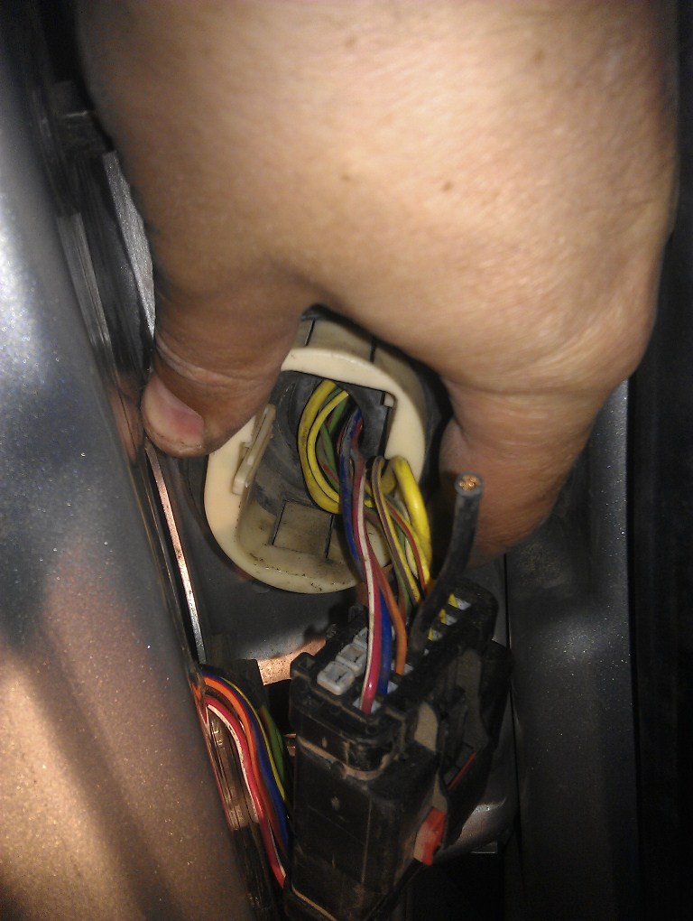

Сегодня после работы, как обычно, подошел к Вжику и открыл с одного из пультов. Двери разблокировались, свет зажегся - казалось бы все нормально, но когда завел авто - свет в салоне так и не потух...
Проехал около 500м - свет не тухнет. Остановился и стал разбираться, переключателем на ручке свет выключается, а сам тухнуть не хочет, даже если заглушить авто и поставить на охрану...
Кроме этого, перестали работать все стеклоподъемники и когда закрываешь авто с пульта - все двери закрываются, а водительская нет! И при движении перестали блокироваться двери!
Подскажите куда копать, где искать?
P.S. Ошибок нет, чек не горит. Авто WG 2004 Overland.
Заранее всем спасибо, жду ответов и советов.
7 418
переломились один или несколько проводов в жгуте проводки, который спрятан в гофре между водительской дверью и кузовом...

Тоже грешу на жгут к водительской двери, только как это связано со светом в салоне???
Автомобиль: WJ 99 4
Город: Ростов-на-Дону
свет включается при открытии дверей а выключается после закрытия. Один из проводов наверняка от концевика

Проблему устранил! Действительно виной всему оказался оборванный провод в жгуте между кузовом и водительской дверью...
Он оказался самым толстым и соответственно жестким. Я подобрал по сечению подходящий провод, залудил все концы проводов и спаял, тем самым на 5см удлинив его:
Но затем не удержался и так как все-равно уже снял обшивку двери, аккуратно снял родную шумоизоляцию, наклеил на внутреннюю стенку двери имеющуюся в наличии вибро-изоляцию, предварительно все протерев.
Затем собрал все на свои места и проверил работоспособность - все работает!!!

у меня была такая же история и тот самый провод это масса на дверь
