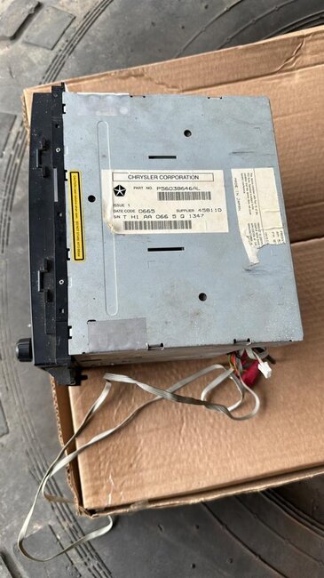

  • 1. Майфуна надо снимать, нести к специальнообученному человеку, чтоб он выпаял eeprom, считал из него содержимое (дамп), выковырял из него код, и сообщил Вам. Или забил любой другой код, по желанию.
  • разослал запрос по электронке всем дилерам на предмет получения пароля. Ответил только один, попросили только фото этикетки с магнитолы. Вечером отправил фото, к полудню получил код. Денег не потребов

Именно! Но можно попробовать через ОД пин получить, для этого нужна магнитола, или фото наклейки с серийным номером её.
ещё можно сюда написать http://users.auto.ru/923133.html
он точно поможет,но нужен серийный номер балалайки))))

снять мафун и списать серийный номер, потом его на форум и ждать
все понял комондир :D:hi:
Или к ОД подъехать.

Добрый день! Огромная просьба помочь с кодом для магнитоллы.. Хотели поставить в сервисе магнитоллу-компьютер и из за него тухнет вся подсветка на приборке... пришлось вернуть родную на место.. спрашивает теперь код, как его узнать ?
серийник с магнитоллы T00AM0227C2149
