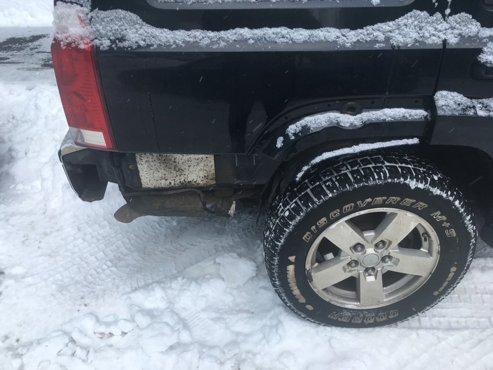

Доброго времени суток!
Не пережил и мой задний бампер эту зиму, в результате дтп раскололся. Настал вопрос с ремонтом, порылся в поисковиках и появился вопрос:
на разных схемах появляется "задний правый кронштейн", где- то на схемах его нету, где-то он слева....подскажите кто менял, интересует именно правая сторона, есть ли он на самом деле. Заранее спасибо.

Кронштейн  есть  металлическая установлена под изгибом заднего крыла длинной около 30см.На нее опирается верхний край бампера.Установлена на клипсах которые задают зазор между бампером и крылом.Левый и правый практически одинаковые.Когда снимешь то что  осталось от бампера увидишь с другой стороны эту пластину.Остатки бампера хоть собрал?

номер детали 551574466AB должна быть с двумя клипсами.А вот как будешь заказывать вопрос пробежался по поставщикам нет ни у кого.
Автомобиль: Jeep Commander
Спасибо, поэтому и пишу на форуме, мало ли есть какие хитрости у людей менявших...Все куски собрал от бампера, а его че-то не увидел, теперь за 3к покупать пластиночку жаба душит =) В номере одна четверочка лишняя у вас

На днях пришла правая планка 55157466AB, насколько я понял, у левой номер 55157467AB.
