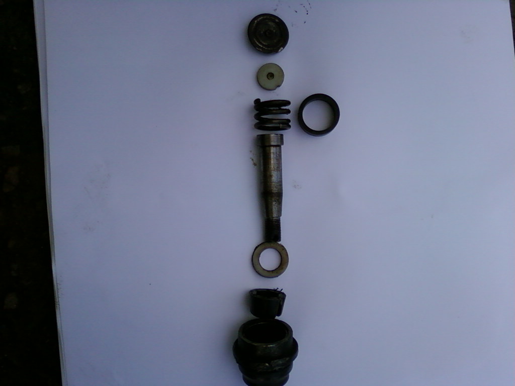

Заказал оригинальные шаровые (комплект на ось) одна пара умерла через 200 км. вскрытие показало следующее, что дядя Крайслер мягко говоря нае ...ал! фото прилагается (распилили старую шаровую(на ней написано было Тайвань)). Если смотреть на фото с верху вниз, то на "типа оригинале" вместо пружины стоял кусок резины(он рядом с пружиной), а упора (он идёт вторая позиция сверху) вообще не было в связи с чем палец в шаровой имел вертикальный ход на толщину этой шайбы. Вот и оригинал!

от безденежья в академии заказал Стандартовский клапан, в упаковке неоригинала, пришел оригинал, с оригинальным номером на корпусе а не с дублевым. академики объяснили это тем, что возможно в москве перепутали коробки. спрашивается, а зачем они вообще туда лезли?? и если они тут якобы перепутали, то и с другими запчастями могут также напутать и вместо оригинала придет китайскый ширпотреб.
69
Город: Воронеж
блин, народ, я может в шаровых никуя не понимаю, но это не шаровая! это какая то поебень непонятная.
нижняя такая же?
какие обозначения были на фуфлыжной щаровой?

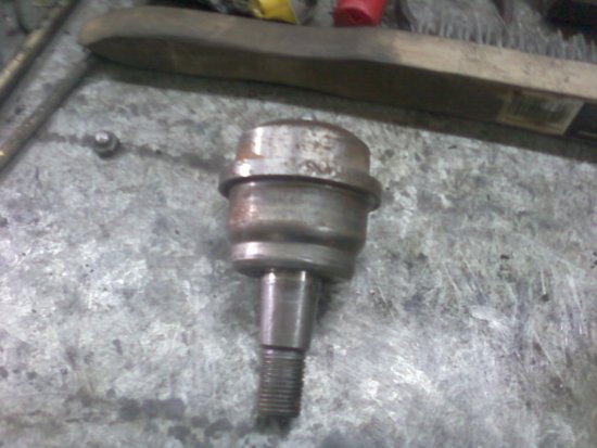

Могу завтра сфотать остатки родной шаровой, она разобралась когда выдавливал, но она была рабочая, менял из-за нижних. Но фото внутренностей схожи, там именно цилиндр, который крутится в пластмассовой втулке - шара, как такового нет.

Верхняя - цилиндр с осевым ходом, нижняя - обычная шаровая.

понятно. центрующий элемент просто. по идее там ломаться нечему даже

но в моём случает не поставили деталь при сборке, выходит!
