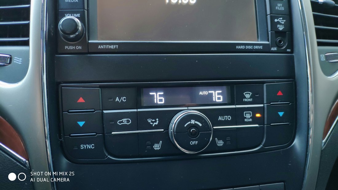

Доброго дня. Вчера завел авто и климат вдруг переставил значение температуры на 76. Это что он мне хотел сказать?)
TechMoparPlus
140
Автомобиль: WK2
На приборке мили не появились?
Если появились, то в настройках приборки надо выставить метрические меры измерений.
19
Автомобиль: WK2 3.0 CRD 2012 (silver fury)
Город: Москва, м. ул. Академика Янгеля
44 минуты назад, TechMoparPlus сказал:
Вроде в км пробег написан. Но посмотрю, акб снимал же. Похоже на правду 76F= 24.4C
