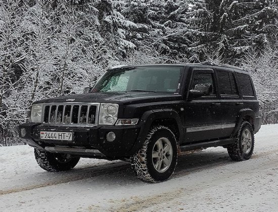

Автомобиль: командер 3.0 crd
limited .2008 г.лифт 2"
чип
Город: минск
Так поделились бы информацией,я тоже вылет 36 не видел.

854
чип
Город: минск
У меня на зимних такие стоят,как ты продаешь - очень нравятся,правда ,с проставками 2 см.На лето свои родные в покраску отдал - облезшие уж оченна были,а так думал че-нибудь другое найти прикольное.

854
чип
Город: минск
@николаич минск, а резина Дюратрак? В каком размере?
245\70\17 искал 265\65\17 говорят нет в таком размере.
