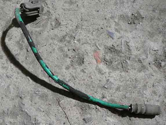

Всех с Новым годом! Обнаружил под машиной висящий провод и датчик на выхлопной. Провод отсоединил. Подскажите, что это и как лечить. Возможно номер по каталогу. Спасибо.

Кислородный датчик. По идее джекичан должен вылезти с ошибкой, и расход топлива по конски вырасти )

код ошибки какой? по нему можно установить какой датчик...

Подскажите, как посмотреть код ошибки. Расход бензина не увеличился, а наоборот уменьшился с 20 до 17л. Свечи сегодня менял - без нагара.
Два раза быстро включить и выключить зажигание, третий раз оставить включенным. На счетчике пробега увидишь ошибки.

Сделал высветилось только donE. Повторил несколько раз - только это. Ползая под машиной обнаружил еще оборванный тросик стояночного тормоза

может там уже обманка стоит и разъем выткнули специально?

Нет,он отломан, еще свежий облом. Выкрутить, наверное, будет проблема - все прикипело к трубе.

@pronto, горелкой погрей и спокойно выкрутится.
