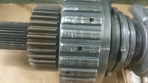

разобрал раздатку на все со снятием и разбором ушло 4 часа.почти во всем разобрался единственно не смог вытащить планетарку из корпуса хотел осмотреть и промыть.большой стопор вынул.оборвало цепь,срезало зуб на малой шестерне,и надрало немного муфту сцепления (как она правильно называется не знаю).шестерню и цепь понятно менять.чтоделать с муфтой?

фото пробую загрузить пока не получается(не продвинутый пользователь)
7 501
все сломалось... вин машинки можно?
