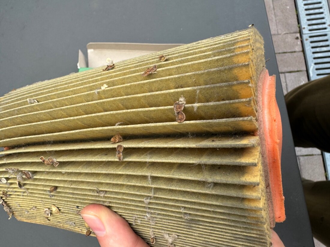

Может воздушный фильтр сменить?
Их вообще часто надо менять, у нас очень воздухопотребляющие пылесосы
Может там фильтр забитый как пробка во всосе, оттого и гул?
Ниже мой после неполных 5т пробега по приличными дорогам в Москве и области
