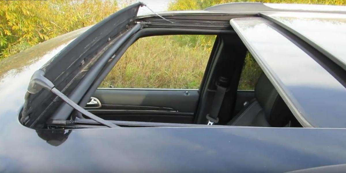

Как снять тряпочную сетку которая выезжает вверх при открытии люка ? Низ понятно , а вот верх не видно защелок :(

Я про тот люк , что в панорамной крыше .
Монитора нет . Болты откручивать надо  :) в верхних угловых креплениях сетки , с обратной стороны поднимающих планок .
5 653
Снимается с планками

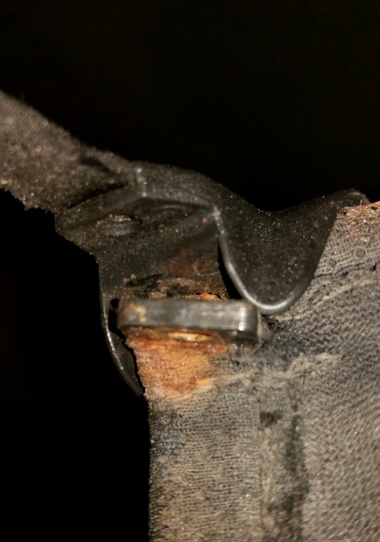

Вот здесь болт выкрутил , а на втором сорвал :(
5 653
Крайслер пишет снимать с планками.
  • Коммерческий аккаунт
298
Автомобиль: Garnd Wagoneer (Wagoneer) (2022-2026)
Планки все в смазке , хотел снять только сеточку и почистить её ,ну или вообще по стирать :) Уж больно грязная она . Завтра сниму с планками т,к, болт придется срезать и высверливать его .

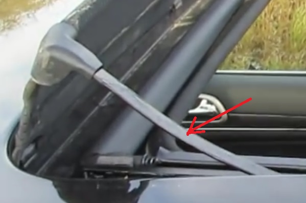

Подведу итог : Снимать саму тряпку, как оказалось ,не имеет смысла т.к. почистить её можно и не снимая с металлических направляющих . Для этого достаточно просто скинуть металлический прут держатель сетки в низу с пластиковых защелок и всё это в сборе отдать мойщику на автомойке !
