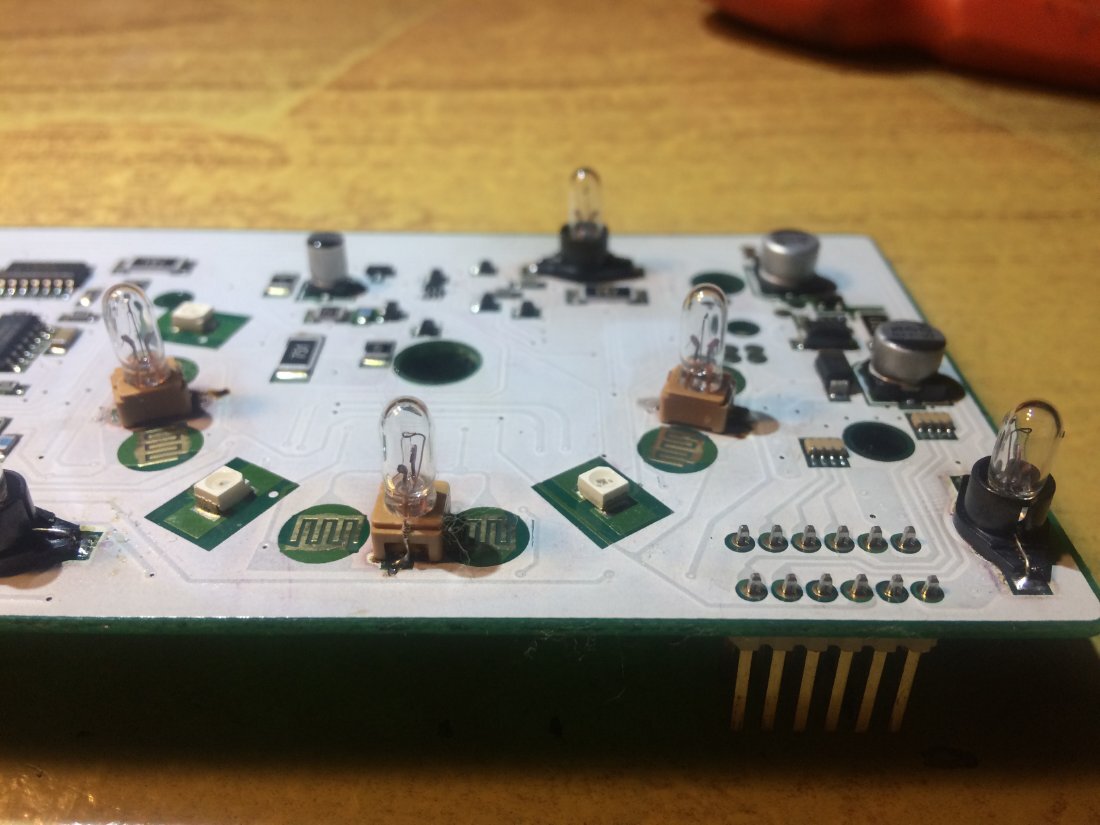

Так, в чипедипе вычитал размеры
получается Н39 это та что почти  Т3 (3х8) , Т3 я так понимаю -  3х7.  но, думаю один мулиметр проканает...
Н40 получается  -  Т5 (4х10)
Но Т5 - 1.2 Вт., а  Н40 - 0.6 Вт

Для сведения по маркировке. Вчера заехал в Планету Железяка. Лампы Т3, Т5, они называют бесцокольные лампы, которые вставляются в пластиковые гнезда.  Лампы с усиками которые впаиваются, думаю правильно именовать как это делает ЧипДип. В ПЖ  с усиками  под пайку был  только киатйский китай 0.6 Вт да и те без названия))

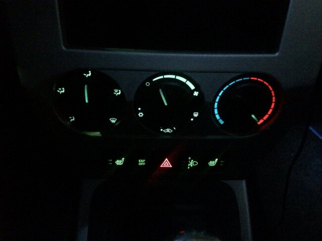

так, одно осилили! терь красиво.  (даже красивее чем на фото, потому как все зелененькое как на магнитоле )

для информации тем кто будет перепаивать лампы:
маленькие лампы стоят на нижних кнопках (аварийка и кнопки слева и справа), и в кнопках "кондей, рециркуляция, обогрев зеркал".  лампы т.н. Т3 или H39-12005 или koito 1561. нужны 0.6-0.8 Вт.
все остальные - лампы Т4 или Т5 мощность 1.2 (толщина 4.5-5мм, высота до 10 мм). лучше те что поменьше.
Но: вместо маленьких  на кнопки  кондей, рециркуляция, обогрев зеркал я поставил большие. без проблем, кнопки там глубокие.  Да и вообще, большие лампы можно ставить и в нижние кнопки. Но я поставил маленькие потому как только на маленькие лампы нашел зеленые фильтры/гондончики :D. Пару ламп Т3 но в в кресельке  для нижних кнопок пришлось купить аж за 180 р шт в Планете Железяка.  Не было сил ждать когда приедет посылка из ЧипаДипа , уже неделя скоро, а она все в пути с лампами по 29 р)).  Из круглого кресла лампа достается легко .
И я не знаю откуда инфа что Т5 нужны 1.2 Вт.  В магазе оказались только 0.6 Вт. Поставил их везде Все прекрасно подсвечивает.
