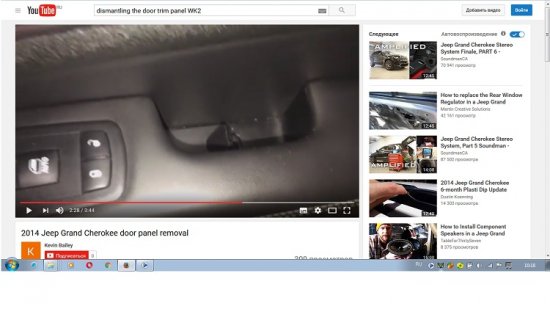

вот на Ютуб видео (демонтаж обшивки двери WK2 ), можно разглядеть кое какие детали . человек на видео очевидно пользовался подручным инструментом
https://www.youtube.com/watch?v=ez1UcT2DB04

Снимать минуты 3 от силы.
Снимаешь/подцепляешь заглушку за ручкой открывания двери - откручиваешь саморез и болтик.
В салонной ручке двери подцепляешь заглушку - откручиваешь болтик.
Пальцами берешься за нижнюю часть дверной карты (двумя руками) и тянешь на себя - будут отстегиваться пистоны и их там много. Аккуратно по периметру.
Потом разъемы отсоеденить их там два по моему и все.
Все.
Собирать все в обратном порядке, но прежде чем стучать кулаком по дверной карте надо убедиться что пистоны все стоят на против посадочных отверстий. Пистоны имеют небольшой ход и если не проверить их положение можно их очень просто сломать.
