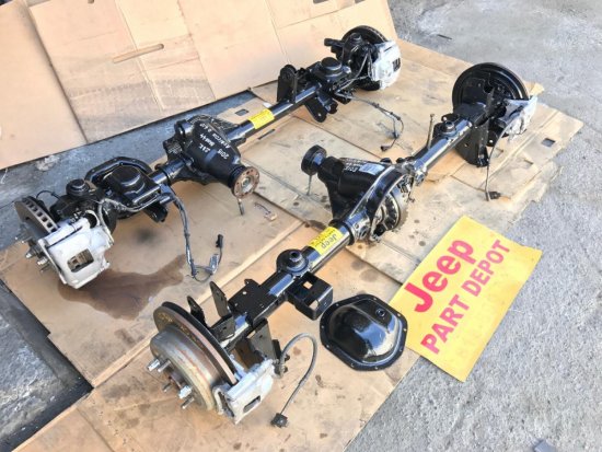

Интересно, а насколько реально на KJ поставить вместо заднего Chrysler 8,25  Dana 30 с родной блокировкой с WJ-я? Кстати, а что там за блокировка? Пневматическая, принудительная, с кнопки?
На форуме в запчастях сейчас продаётся, размечтался о принудительной блокировке:)
Насколько это геморройно? Что ещё менять придётся? И есть ли вообще смысл?:)

А, у нас же спереди тоже дана 30! Можно ж просто поставить с него блокировку на родной Дана 30 вперёд. Правильно?:)) Какая на WJ блокировка вообще? Я не в курсе. Кто-нибудь знает?

хочется блокировку-поставь нормальную в свой мост,а так кроилово будет

Да, пожалуй, тупо. Подумал, что там пневмоблокировка, а в магазинах принудительная блокировка стоит ппц сколько денег, вот и родилась дурацкая мысль:)
Да, пожалуй, логично. А есть на нас нормальные блокировки? Пока видел только самоблок на передний мост, и усё. Либо тоже на передний, но принудительную за безумное количество денег.

. На крайслер 8.25 29 шлицов, есть самоблок Нирфи. В передний мост Нирфи. Дешево и хорошо так

Я отправлял комплект для изготовления на задний мост крайслер 8.25 29 шлицов. Всё сделали,можно заказывать

Что-то на сайте нет упоминаний о Крайслер, только Даны...
А что вообще такое самоблок в заднем мосту? Как это работает на асфальте? Как оно в поворотах, как оно на шоссе, на мокром асфальте? В переднем мосту, насколько я понимаю, он работает только при включённом полном приводе, и это ок, потому как в городе можно не включать, а в заднем каково это?

Если есть деньги, то можно купить принудительную пневмо блокировку ARB RD104 для Dana 30 с парой 3.73
Сначала уточнить по количеству шлицев.
Вот только надо ли....

Нирфи вперед и назад с преднатягом и вопрос решен)
Можно купить назад родной самоблок треклок, но он не супер, хотя многим хватает. Если нирфи блочит на 75-80%, то родной 40-50%. Но многим хватает. Ресурс - 60-80 тыс км + присадка в масло. Нирфи - ресурс практически неограничен, присадка не нужна. На вождение влияет только в лучшую сторону, по сути, вы делаете аналог старого "железного" ауди кватро. Шестерни перебрасывают момент туда, где он наиболее нужен. Слабое место - диагоналки. Если любите лазить по горам, чтоб раскорячиваться как паук - не пойдет. Диагоналки только ходом, чтоб момент был постоянный. Хотя у вас авто с есп и вы будете проходить диагоналки, даже если встанете на полпути и зависнете в воздухе, есп должно подтормозить. В других моментах по бездорожью, есп должно включаться очень редко, тк блоки будут не допускать букса.
