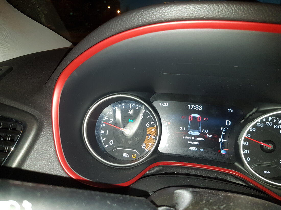

Странная логика... 2.1 на переднем колесе - низкое давление, а 2.0 на заднем - норм...
157
Автомобиль: WK2 3.0 Limited 2021
2 часа назад, Gr.Eb-r сказал:
У нас по паспорту 2.4 перед, 2.2 зад, вот поэтому перед и ругается ;)

5 часов назад, Gr.Eb-r сказал:
Подкачал до 2.4 - проехал - ошибки исчезли!
