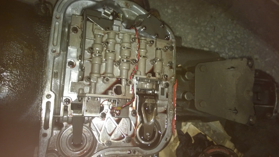

На сколько я понимаю, гувернер в 46rh находится в блоке овердрайва, блок соленоида с гувернером только в 42RE
Вот примерное отличие

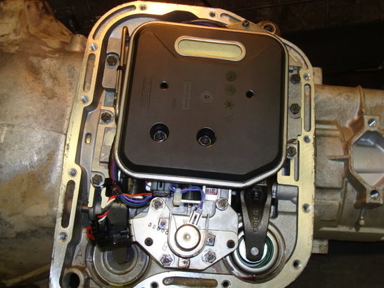

Картинка коробки 46re, 47re, 48re от 2000 года и выше (термодатчик прямоугольный)
Вот блок гувернёра и вот сам гувернёр.
У меня 46rh, а так спасибо, буду знать
