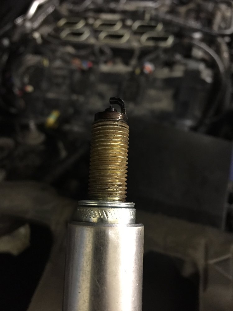

1541.thumb.JPG.8ad4dd39636972c5d3a808220cf073c9.JPGНормальные свечи....я бы ездил и ездил ))))
до замен и моек были пропуски по 4 и 6 цилиндру. После осталось только по 4
1 минуту назад, AUTO TRUTNY сказал:
может свечку забыли поменять? :lol2:

2 минуты назад, AUTO TRUTNY сказал:
Единичные пропуски (до 4-5) все еще есть и на 2 и на 6м цилиндрах, в Ирбисе показали, но это не существенно и в десятки раз меньше 4го цилиндра.
