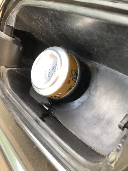

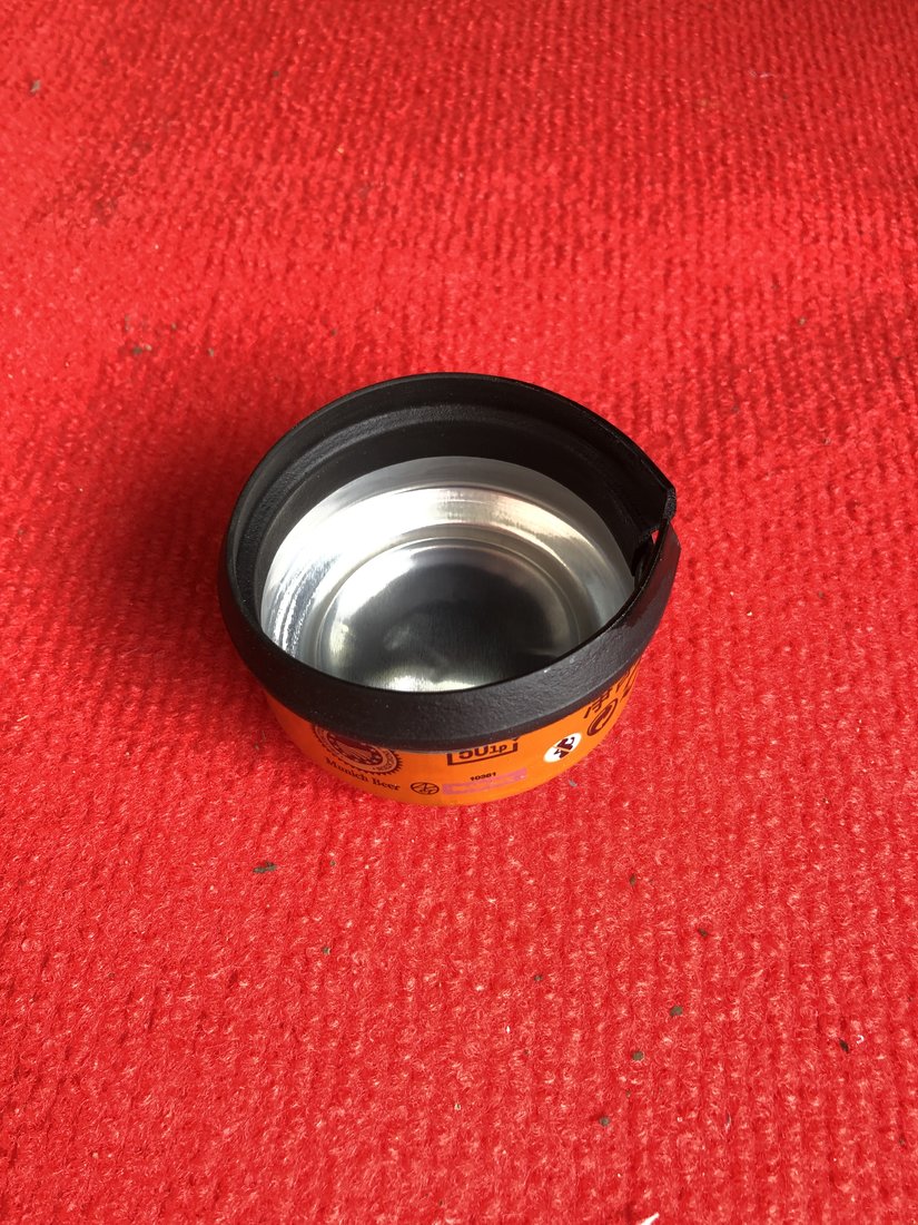

может кому полезно будет. У меня плотно не прилегает пластиковый лючок бака и от этого частенько около горловины наметало снежка зимой, а после мойки там все сыро. думал что вода может в бак попасть, долгое время накрывал пакетиком горловину. а тут на заправке заправщик сказал про донышко от банки из под пива, а я идею немного доработал дверным уплотнителем. встает слегка плотненько, не болтается. Сильно тапками не бросать.
Спойлер
IMG_1895.thumb.JPG.fc98e5569d0e142cdd47ca3c2019a8d4.JPGIMG_1897.thumb.JPG.1be36b4620471ed2ed73cd217ba9ea19.JPGIMG_1896.thumb.JPG.d7ca6def9bb66ca12650fe43e716aad9.JPG
А может кто знает как прижимную силу крышки лючка отрегулировать?
