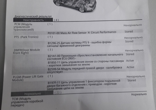

Купил из наличия Mann. Он немного побольше и пожёстче того что стоял до этого. Поставил. В сервисе сделали скан.
Прикладываю фото по ошибкам.
Моя P0101-00
7 509
редко он ломается... прямо очень.... хотя за месяц пару привозил
вот причины
AIR FILTER
AIR RESTRICTION
AIR LEAKS
FUSED ASD RELAY OUTPUT CIRCUIT OPEN/HIGH RESISTANCE
MAF-INTAKE AIR SENSOR MAIN GROUND CIRCUIT OPEN/HIGH RESISTANCE
EGR VALVE
MASS AIR FLOW SENSOR

Фильтр поменял...
Счас проверяют на герметичность систему.
И сказали ЕГР посмотрят тоже.
Жду ?

Поменял фильтр час назад. Перед заездом в сервис. В этот момент чек горел. На старом фильтре загорелся. Пока рано говорить. Счас наверное ошибку сбросят и мне предстоит опять кататься с новым фильтром и наблюдать...
Вроде не говорят что она снова появилась.
Историческая)

Вобщем на сегодняшний момент:
Ошибку стерли
Фильтр поменял
Масло не течет, уровень в норме. В том месте, где был мох - все вымыто. потеков и запотеваний не вижу.
Целостность системы проверили. Все герметично.
ЕГР проверили. Отрабатыват. Ошибок по нему нет.
Еду дальше - наблюдаю.
7 509
новый MAF из штатов вообще не космос...  так что все решамо...
