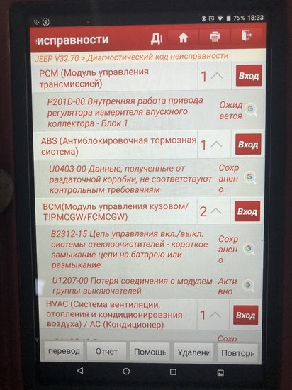

Прочитали ошибки.

Снял ручку джойстика, заглянул,отстегнул,
Три провода приходит на фишку крутилка-шайба.
Красный, чёрный, оранж-жёлтый.
Замеры напруги таковы.
Чёрный - Красный постоянно под напряжением, Не зависимо вклю чено или отключено зажигание. 12,6V/ - верхнее фото.
Чёрный - ораннж так же, но 9,20 V
