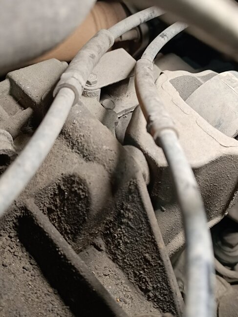

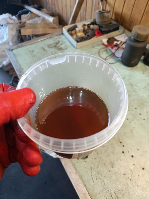

- слил масло с раздатки. все идеально, попадания воды не наблюдается. на магните пробки немного налета, не критично, запах нормальный.

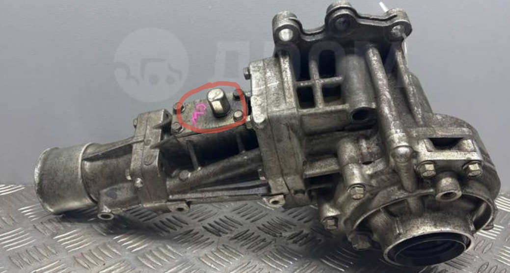

- нашел сапун. стоит довольно высоко,  под защитным экраном, что бы через него попала вода внутрь узла надо по сидение заехать в воду и постоять в ней))).  (на фото из сети обвел красным)

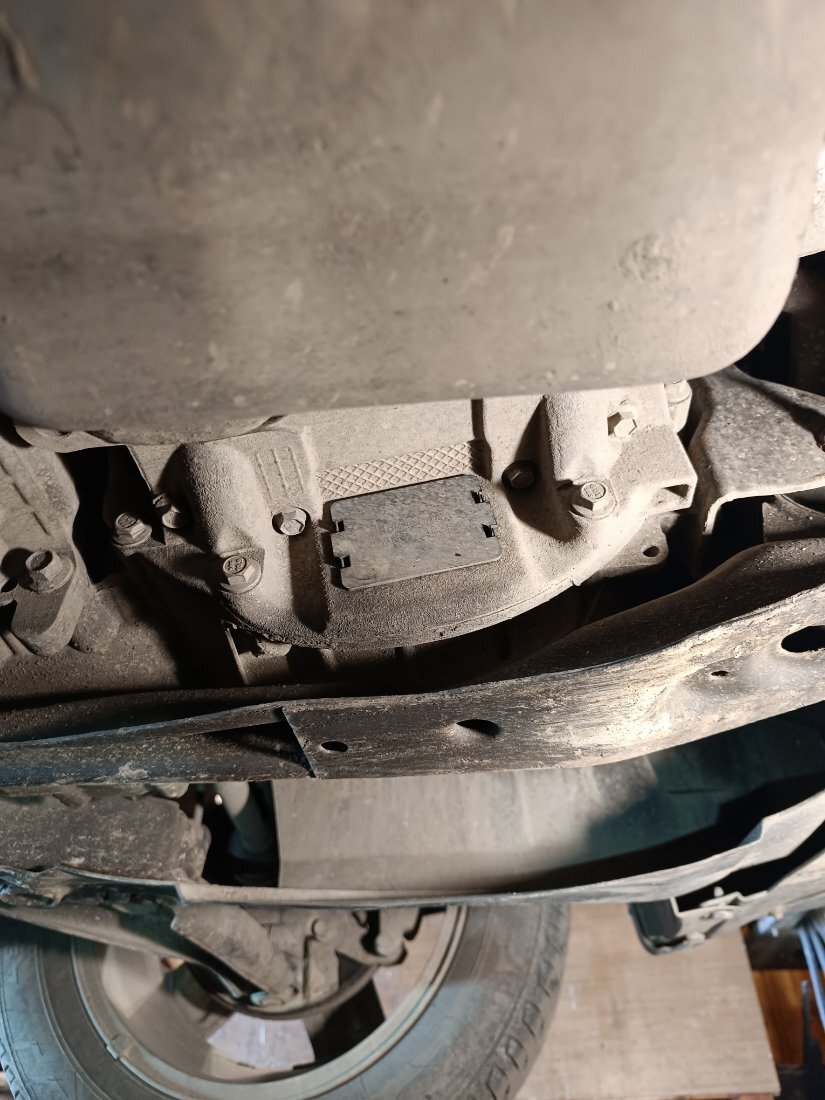

- есть лючок со  стороны двигателя,  за ним  шестерня коленвала.  там все сухо,
но, через него,  если заехать в воду, совершенно точно, может попасть вода и не мало,
может ли это привести к появлению посторонних звуков , но уже получается в коробке? чет я не думаю.
масло в коробке вроде норм, но не сливал, посмотрел что смог через пробки
в общем, наблюдение  всего этого подтверждает еще и еще раз: Компас совершенно точно не авто для  оффроуда , тем более с преодолением водных преград даже относительно небольших, когда приходится заехать в воду даже по пластиковую  часть порога, не говоря о большем.   лучше не надо.  ГОродской авто, с возможностью съехать в сторону,  в сухой лес, на берег, поле...
и вдогонку, который раз бросается в глаза полностью  не защищенные топливные магистрали, (какой-то тонкий пластиковый  кожух/обертка только) да еще  ближе к баку опускаются ниже уровня бака, повредить их на каменистых местах не сложно.  в общем, на бездорожье , в колее, нужно помнить об этом вопреки наличию  4 вд,  возможно у кого-то зубастой резины, у кого -то доп проставок.  Компас от этого не становится буханкой :D
а за подвыванием, че делать,  буду наблюдать дальше.

@Землянин дык я масло обратно это же залил))), оно в прекрасном состоянии, замена по регламенту почти 70 тыс если не ошибаюсь, а я проехал 20.
но
Я попробую какуб нибудь присадку для раздаток, мостов, редукторов. Если дело в ней, то будет слышно, особенно при похолодании.
