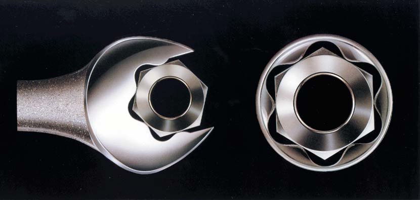

он не у кого не закисала. головкой грани сорвать невозможно, если она правильного размера.

развеселил. Это г торцевые  головки??  так называемого SL профиля. Надеюсь знания мат части джипа  гораздо выше чем знание инструмента. ?
15 минут назад, kisa9898 сказал:
У меня когда работал на сервисе были ключи Metrinch для слизаных  болтов и гаек самое то, если от них конечно осталось  хоть какое то подобие 6-ти граника.... ключи и головки сделаны так что опираются не на углы а на середину гайки, практически все слизанные   гайки получалось ими открутить

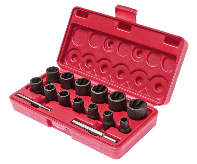

@kisa9898 вы тёплое с мягким не путайте, показываю для тех, кто в танке и не знает элементарных вещей.
В приведённом наборе JTC 1321S есть две выколотки для извлечения гаек, так как они остаются в экстракторе.
JTC 1321S это набор головок доя поврежлкнныз болтов.   экстрактр это немного другое. Но это тонкости. В обиходе многое называется   как попало. Для тех кто на бронепоезде. Привет с танка
