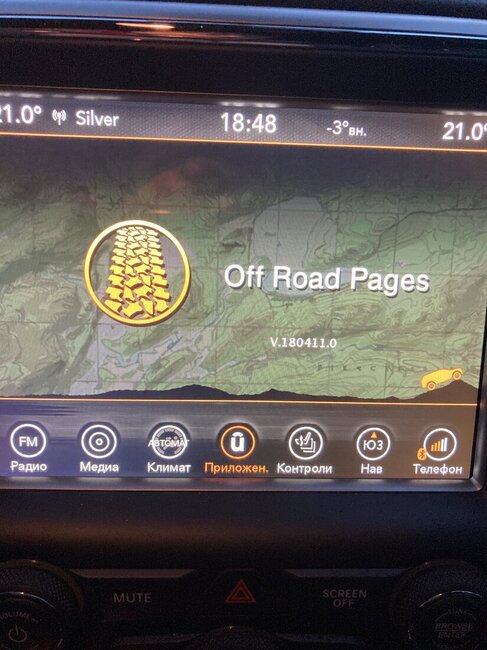

Номер версии при загрузке приложения Off Road Pages, если это вам поможет:

проблема известная, пусть не трындят.
это баг работы ПО 3.0 бензинки с мафоном
1 час назад, Iuri сказал:
Ну я вроде забил, а прошлым летом заехал к дилеру по гарантийным делам, спросил про эту хрень.
Изладили по гарантии, что там делали не знаю, но стало так все норм:
у тебя 3.6, там такого бага нет!!

Иван спасибо за ответ,  т е нужно перепрошивать?
5 649
пока на 3.0 бензинку нет программы, но скоро будет
Только что, Лентяй сказал:
пока не на что
