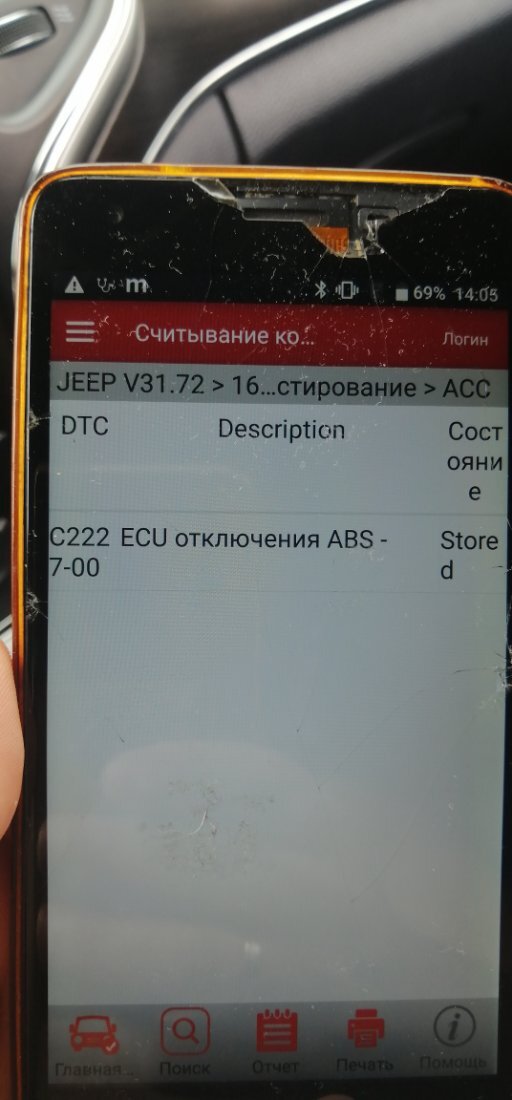

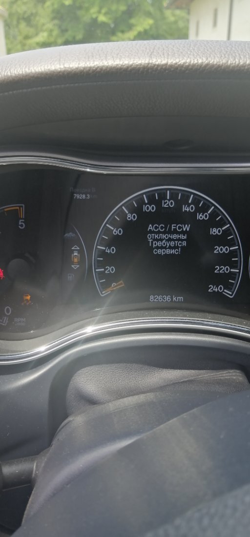

В движении по трассе выпала ошибка. Снятие фишки с радара впереди(на заглушенном) убирает ошибку, но через 5 км и/или при очередном запуске появляется. Повороты руля не влияют на появление.
Форум приговаривает или радар впереди(пропаять) или моторчик Elsd заднего редуктора.
Как определить что именно?

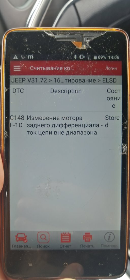

Ошибки в блоках связанных с трансмисией и полным приводом.
В блоке Elsd есть возможность Лаунчем сделать его проверку. Тест идёт минуту, клацает(в заднем редуктор) только на первой секунде 1 раз. Тест проходит нормально ошибки не появляются.....
Автомобиль: WK 2 рестайл 2015
Город: Краматорск
55 минут назад, Лунный пчел сказал:
А в FFCM есть ошибки?
Нет. Сфоткал все...

А кто то знает эталонные величины? Это блок ELSD. Deg это градусы.

Нет таких. Он обучается периодически и вот за это обучение не должен уходить.

Добрый вечер. В последние дни Jeep стал выбрасывать сообщение: "AСС/FCW ограниченная функциональность". Стекло чистое, лидар чистый, что ему надо?
