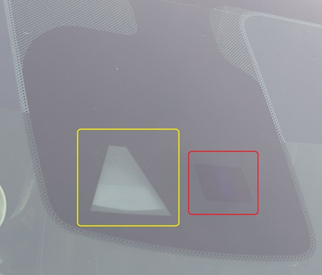

- Отключил модуль FCW и датчик дождя с датчиком сумерек на лобовом стекле - экран все так же мигал
(когда у меня включено освещение в автоматическом режиме, датчик сумерек работает правильно)

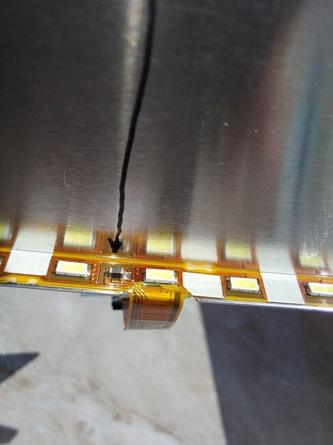

Смотреть светодиоды подсветки нужно, моргающий заменить.

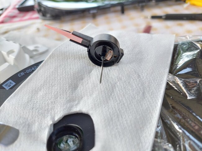

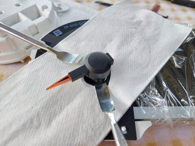

Разобрал счетчик часов, чтобы добраться до диодов
самое сложное это демонтаж индикаторов счетчика,
к счастью, я не сломал его
первый:
- откручиваем 2 винта (зеленые)
- подденьте пластиковые крючки (черные)
если вы хотите разобрать наконечники,
их нужно поддеть с обеих сторон и подтолкнуть вверх
снимаем цифры и пластик
с другой стороны нужно открутить 4 винта (синие) и поддеть пластиковые крючки (розовые)
следующий:
отсоедините две ленты
и откручиваем 3 винта (красные)

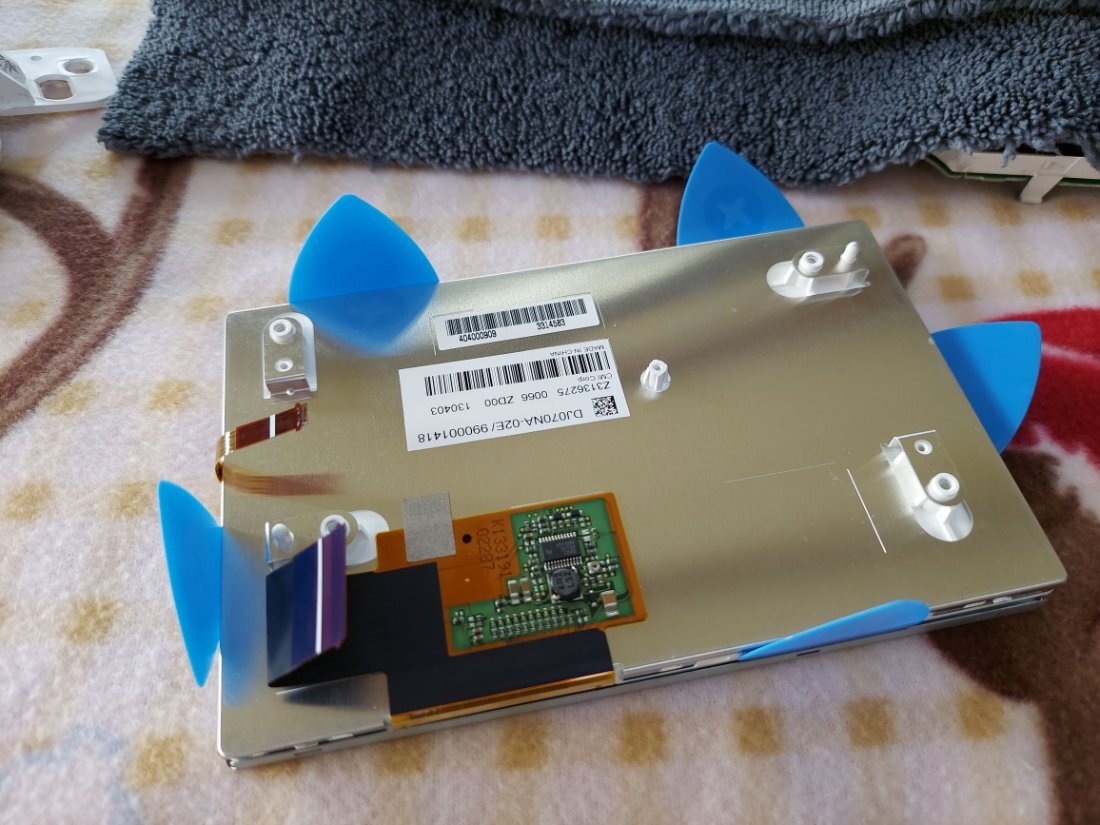

ЖК-экран
Чтобы получить доступ к светодиодам, подденьте выступы на корпусе.
основной корпус, затем корпус ЖК-экрана
диоды
Нашел видео тестирования такого экрана
https://www.youtube.com/watch?v=aBRNAmcANtQ
У меня был аккумулятор типа 18650, на нем было 3,9В, я подключил кабелями (к + и -) и проверил каждый диод отдельно, каждый диод горит не мигая, работает исправно
Купил переходник на ленточный наконечник, чтобы было удобно проверять соединения мультиметром
есть 6 дорожек, которые подключаются к измерителю
Я хотел протестировать светодиодную ленту на 3,9В от той же батареи, что и каждый диод
но разные варианты соединения между путями ничего не дали
Не знаю, мало ли напряжение 3,9В для всей светодиодной ленты,
джентльмен из фильма ничего не говорит о напряжении, которое он выдает на светодиодную ленту 😢
если каждый диод по отдельности работает нормально, то как они все могут начать мигать?
