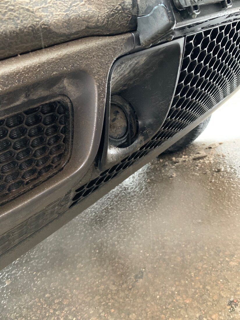

Нарадоваться не мог на такую кайфовую фичу как активный круиз, и тут супруга сегодня по свежевыпавшему снегу слегка пихнула в зад фокус - на вид ничего серьезного, удар совсем слабый был, сломалась рамка номера и наполовину выпала «оправа» радара, у которой сломались крепления с одной стороны. Но когда стал пытаться ее обратно приладить, показалось, что то ли радар сместился относительно бампера, то ли наоборот. Как-он не очень по центру теперь (снизу щель), такое чувство что ушел чуть вверх и вглубь. Ошибок пока не показывал, но до дома было ехать близко, машин мало и снегопад сильный, он в таких условиях и так не работал бы наверное.
Буду по каске чинить, но просто чтоб понимать, чего ждать - у кого-н был опыт, как там радар себя ведет при таких превратностях судьбы? Начитался жести в ветке по грандам, как его отрегулировать не могут потом…

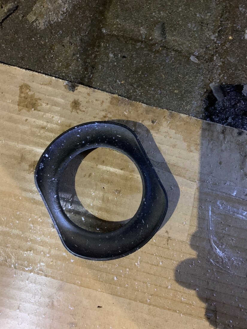

У него там кроме внешней «оправы» еще внутренняя рамка есть, у нее тоже половина креплений отломалась. Я все это хозяйство как мог обратно приладил, но выглядит как-то кривовато, и боюсь может вывалиться на неровностях - что рамка потеряется, хрен с ней, все равно менять, но грязь с дороги будет лететь в дыру, а там потрошки радара не особо защищены. Ломаю голову, как бы это все до ремонта защитить, а то самое говнище на дорогах.
7 517
нужно разбирать и смотреть... возможно погнулся его кронштейн... деталь довольно нежная для механического воздействия

1 час назад, up6 сказал:
Да, там конечно все очень нежное - вообще, не очень удачное место для размещения такого дорого и хрупкого устройства

Ну что, всех обладателей активного круиза можно «поздравить» - берегите радар как зеницу ока, оказывается он теперь под санкциями на ввоз. По результатам дефектовки в рольфе сказали надо менять излучатель радара (крепления сломались, никак его не выставить теперь в нужное положение), а заказать эту деталь не могут. 😭
Где его теперь добывать, и смогут ли такой из-под полы добытый радар прописать в системе, это вопрос…
7 517
вы на заказ серьезно настроены? или пока только теория?
если да, то пишите вин машины в воцап и будем смотреть
по поводу прописки - какая связь этой детали с методом ее получения? думаете за ним из космоса следить будут?
