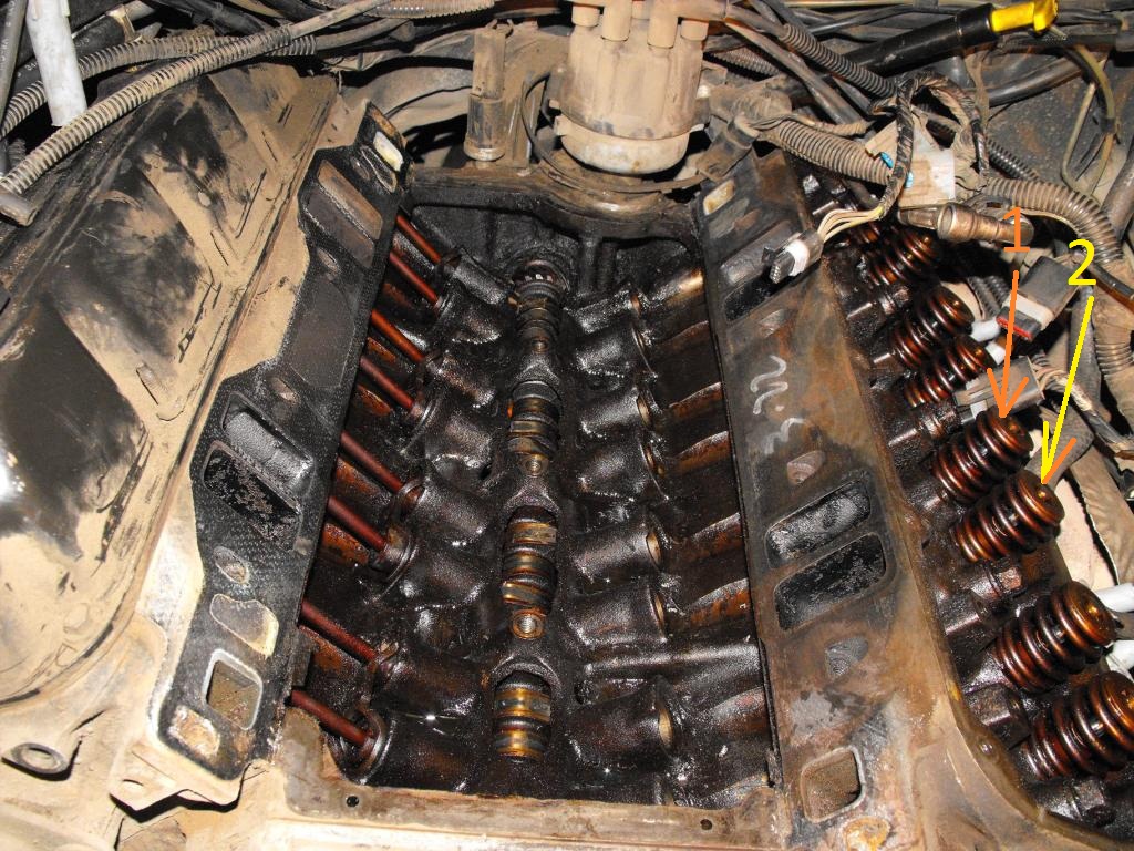

День добрый. Чтоб не плодить темы...
Подскажите, какой из клапанов на фото впускной, какой выпускной? и как они расположены напротив: зеркально, или, скажем так, крест-накрест?
Планирую на выходных заменить маслосъемные колпачки - вот и хочу быть так сказать во всеоружии ))

они там по-парно расположены. Вот фото
на самом деле в исходном снимке все понятно по расположению впускных окон, ну а твое фото енто только подтверждает ))

это все прекрасно, что Вам все понятно :unsure:
Вы мне русским по белому объясните - 1 это впускной, 2 - это выпускной, (или наоборот) , а напротив они зеркально... и т.д. :up:

Большой клапан - впускной, поменьше - вЫпускной ))

значит получается, двигаясь от радиатора к запаске..., вЫпуск-впуск, впуск-вЫпуск, вЫпуск-впуск, впуск-вЫпуск :wacko: по-моему так...
Спасибо!

да не за что! я ж говорю, к окнам впускного коллектора присмотрись - не ошибешься. Два окна, по краям от них - два впускных клапана разных горшков.

я не планирую снимать коллектор, хочу заменить лишь маслосъемные колпачки
