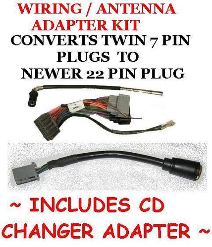

Всем привет, стоит родная магнитолла с cd и кассетой, было решено поменять её. Прикупил то что на фото, а они отличаются фишками подключения, где их можно прикупить? На старой разъём для подключения круглый, может есть где переходники?

по годам они разные были, насколько я помню... надо переходник искать, раньше они были в продаже в штатах
Та то что разные это понятно, где сейчас переходники можно купить, и вообще как называются рвзъёмы? Я предпологал что кто то уже менял и подскажет
7 577
из далекого прошлого помню, как ставил себе на крайслер радио с помощью такой штуки
Chrysler Jeep Dodge Radio wiring harness adapter old to new 7-22pin+CD cngr adap
20
Автомобиль: Другой
Когда-то покупал такой переходник на ебее. Он и сейчас там есть: https://www.ebay.com/itm/303516045729?hash=item46aaf751a1:g:x9kAAOSwux5YUAxY&amdata=enc%3AAQAHAAABAKT3IFto9yu87fSBQMcodCKobCyxUH%2BP2Ry5ocGXoken5xpqczczIcQSeQaz6P%2BTGQXOjUP0StSI5DuCh5rsmlW8HIO2PW4VhwMiHN9b%2BnOPi9GMmChathjiy9hRQyQxBv6YDyeHoJ2iwEXKnfI87eQWS7Pp5GwHWMtrTJ5HorQMzzLaLd%2FM7ka7mcnsY7sRoeMUqgyy%2FlZjXunIK7nkprIKxLbpLRa0WBXvl7SKg6p8TgmZd%2B90kNfnlwMzhPWPwZSDotyCnhJ5KIPFQd%2F7ilCQ29S5elpi%2FKVoM8b%2FT1xuX7lB3jiShtPhRCmRodoRpTYX4ixb3iOp4XD6g2PQQ1k%3D|tkp%3ABFBM8L6Yg-lh
Вопрос только в том, как доставить.
При подключении переходника на CD-changer (самый нижний на картинке) у меня сгорел климат контроль. Вот прям натурально сгорел, зелёным пламенем и фиолетовым дымом. Выкинул и переходник, и ченджер.
