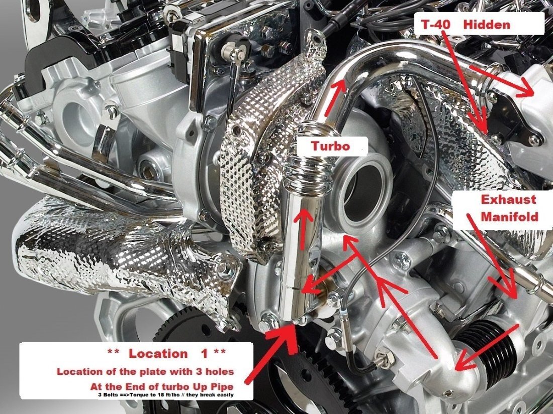

@Nordicus есть манулы же, зачем ролики, и трубы это задние 2 болта только, общая картина такая:

придётся скидывать коробку, это труба переходник на турбину и коллектор.
