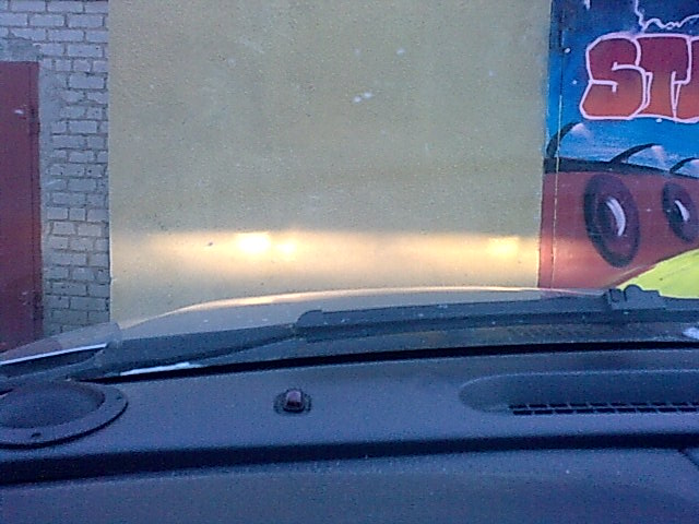

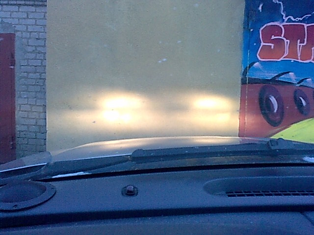

Небольшой отчетик об установке фар Depo и ламп HB4 и HB3 фирмы MTF. С лампами пришлось немного повозиться (пилить, сверлить, резать не пришлось)
Если оценивать фары по 5-ти бальной шкале
Внешний вид и качество фар-4
установка-5
Продолжение как стемнеет!!!!!!!! :rolleyes:

Извиняюсь, фотки будут позже! А так могу сказать что процентов на 30-40 лучше стало.

Фоты с телефона за качество не ругайте
последняя фотка с фотика
Изменено пользователем Termit
