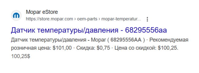

Очень странно - сравнивал на своём - всё ровно. Вопрос, сколько на ERC датчиков температуры масла?
На теплообменнике - совмещённый темпераутры/масла - 68295556AA image.thumb.png.94eebec1c298f2ec4cecbe1882146dca.png

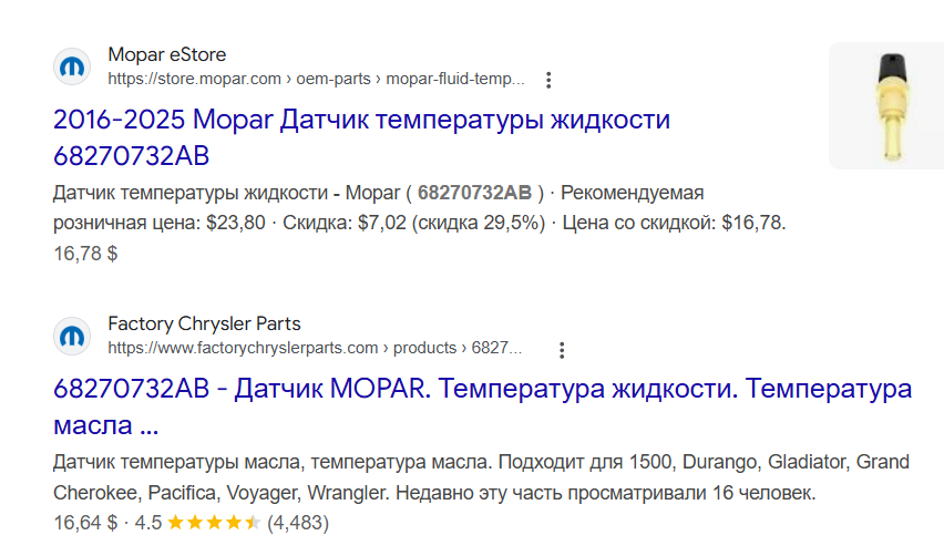

И есть номер - 68270732AB - что это за fluid sensor, если датчик ОЖ - в термостате?

Судя по этому, второй датчик температуры масла - сзади в правой голове:
162
Получается - надо понять какая температура откуда берётся. По очереди скинуть фишку с датчика на теплообменнике, и сзади. И посмотреть где появятся прочерки
