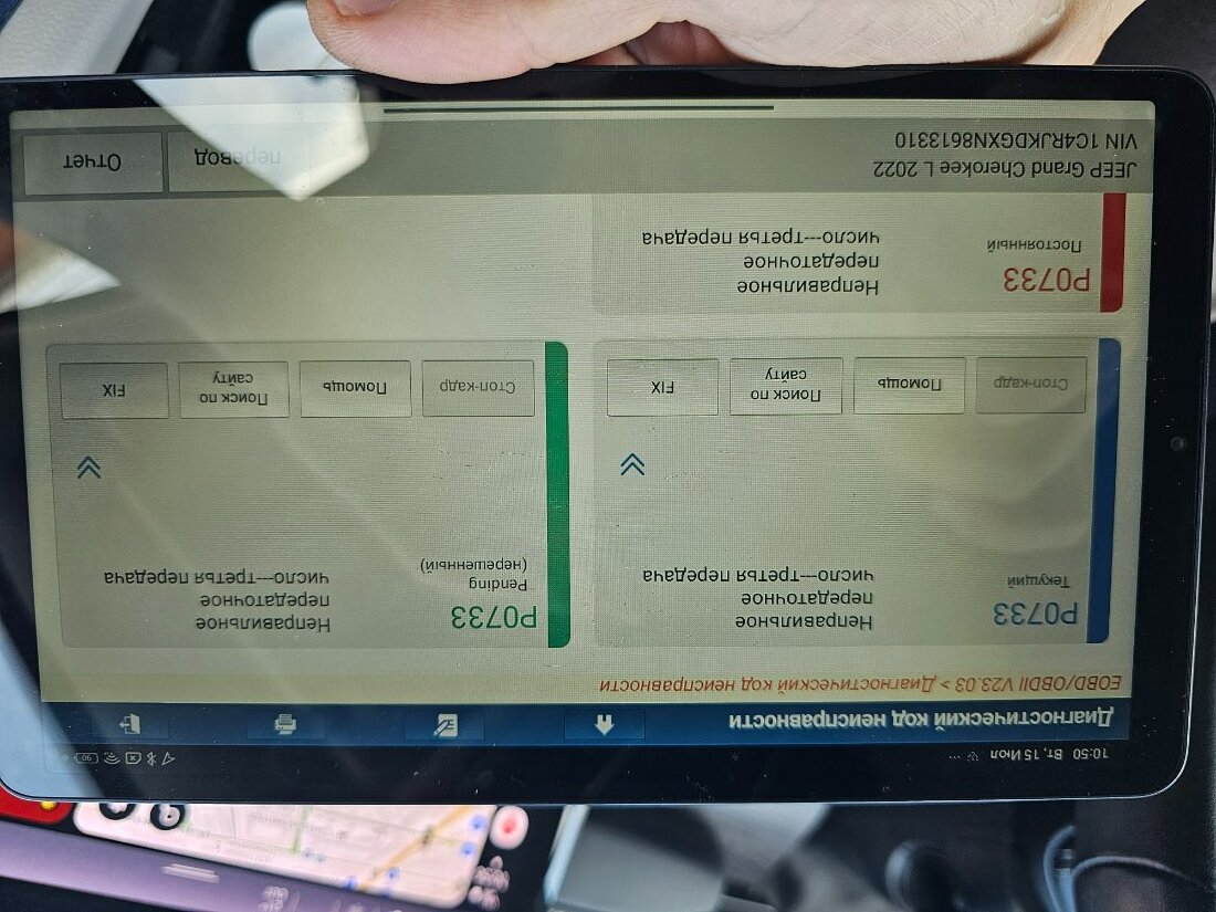

Вобщем, при езде на небольшой скорости  (на границе 2 и 3 передачи), бывает толчок и машина либо остается на предыдущей передачи (едет 3-4 тыс. оборотов) и появляется ошибка, либо, без последствий переключается. Ошибка потом сама по себе проходит.
Менял масло в коробке (на 50 000) - масло в целом норм, стружки не было.  Думал новое масло промоет, но не произошло.
Кто сталкивался? Как лечить? Сейчас 61000 км

У вас до сиены масла появилось?
Какие ошибки в авто?
Город: Омск
да, еще до смены масла.
поменяли, и все равно периодически выходит
ошибки завтра. попробуем подключиться удаленно и посмотреть
Город: Омск
добрый день!
вот ошибка.
обычно после перехода на паркинг/нейтраль, а потом включения передачи заново - коробка срабатывает правильно, но ошибка может висеть еще какое-то время. потом уходит сама.

При отсутствии стружки, я бы соленойды поменял, те кто за включение 3передачи отвечают.

у коробочников надо спрашивать. по ZF  идут отдельно
