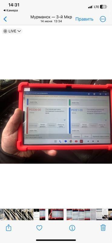

Ошибка неисправен датчик положения коленвала, тахометр не работает, передача только 3, горит чек, неисправность полного привода. неисправна заслонка акселератора,  плохо заводится и вяло тянет, такой список неисправностей
5 659
Какие ошибки?
Автомобиль: JEEP GRAND CHEROKEE
код ошибки "Р0036-00"
5 659

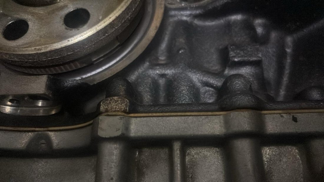

Замените тоновое кольцо коленвала
21 час назад, Сергей)) сказал:
Может P0336?
В 25.07.2025 в 18:55, Лунный пчел сказал:
Может P0336?
Нет так как написал
Может P0336?
Точно оказалось кольцо лопнуло
