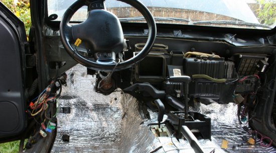

появилось желание (и возможность) заменить все торпедо на ZJ 94го года на панель 97го года, НО табличка ВИН приклепана на пластике панели! переклепывать не хотелось бы, это явное палево в случае экспертизы, а чего делать то? выпиливать кусок пластика со старой панели в имплантировать его в новую? дыть верхняя панель торпедо на клипсах, при съеме тоже все енто видно будет. Есть у кого опыт-советы?

@Spector, ты о чем? Вин приклепан к элементу кузова, не к сьемной части торпеды.
вин приклепан к ПЛАСТИКУ ПОД панелью ... те он легко снимается :crazy:
именно так, ВИН приклепан к пластиковому каркасу панели под декоративной обшивой (( дебилизм, но так оно и есть.

Пересмотрел еще раз свои фото, когда снимал торпеду. Действительно, вин приклепан к самой сьемной торпеде.

Менять торпеду на рестайл огромный гемор не подходят ни крепления ни панели + вся электрика другая + все нутро менять

я когда на своем печку ремонтил,обнаружил что половина с вином внутренней части пластика переклепана от другой.видно было только когда все разобрал.вот и думай.а насчет того что геморно переделать правильно подсказали .я сам несколько машин разобрал полностью и думаю что не решился бы.особенно с електрикой.уж больно там много проводов
