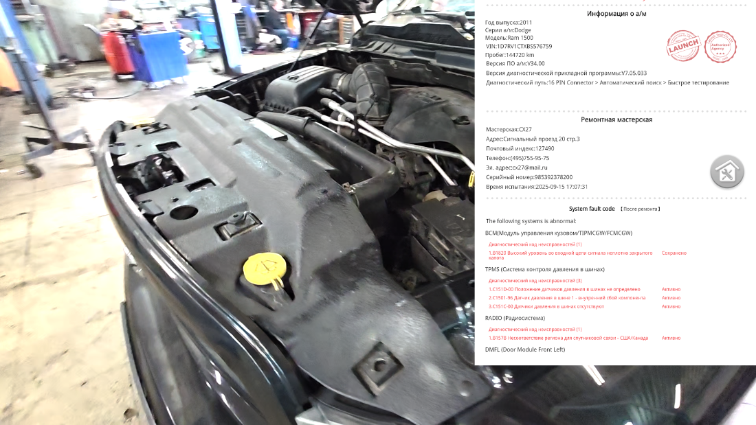

  1. DODGE RAM 1500 5.7 пропуски зажигания в одном цилиндре. https://rutube.ru/video/3cf762b9bd377e8ed9a98d36b980e94d/ К нам приехал DODGE RAM 1500 двигатель 5.7 2010 год пробег 145 000 тысяч.км. Проблема – пропуски зажигания в пятом цилиндре. Компрессия при этом в норме. Автомобиль до нас побывал в нескольких сервисах. На нем успели поменять свечи, катушки зажигания, но от этого ничего не поменялось. Будем разбирать двигатель. Сняли впускной коллектор, клапанные крышки, толкатели. Пока все снятые детали не имеют видимых повреждений. Снимаем головки блока цилиндров. Камера сгорания на них полусферической формы, которая и должна это самое сгорание улучшать. За полусферическую форму камеры сгорания эти двигатели получили название Hemi. HEMIspherical — «полусферический». Вот поршень пятого цилиндра. Мы его почистили, чтобы проверить нет ли на нем прогара. Поршень в норме. Рассухарили клапана пятого цилиндра – они тоже в норме. Распредвал на этом двигателе расположен внизу в блоке цилиндров. Гидрокомпенсаторы клапанов тоже установлены в блоке цилиндров. Они стоят блоками по четыре штуки. Снимем гидрокомпенсаторы пятого цилиндра, и осмотрим их состояние. Вот и причина всех бед. На одном из гидрокомпенсаторов заклинил ролик. И поверхность его надрана распредвалом. Распредвал, скорее всего, тоже пострадал. Как уже говорил, стоит он в блоке цилиндров. Доставать его нужно, выдвигая вперед. И что мы видим? Один кулачок просто «съеден» заклинившим роликом гидрокомпенсатора. Вот это и привело к тому, что выпускной клапан в пятом цилиндре не открывался. Компрессия при этом есть, а цилиндр не работает, поскольку заполнить его рабочей смесью не получается. Ставим новый блок гидрокомпенсаторов на пятый цилиндр. Но это еще не все проблемы этого мотора. Стружка от заклинившего гидрокомпенсатора и «съеденного» распредвала попала в масляную систему и забила сетки клапанов, отвечающих за отключение цилиндров. Их тоже придется заменить. Иначе система MDS (Multi Displacement System), позволяющей отключить половину цилиндров будет работать некорректно. Масляные каналы надо как следует промыть, чтобы новые клапана не повторили судьбу старых. Гидрокомпенсаторы на двигателях с MDS имеют отверстия для деактивации. Собираем двигатель. Заводим. Прогреваем. Работает ровно, как и положено работать V8. Делаем компьютерную диагностику. Ошибок по пропускам зажигания больше нет.
