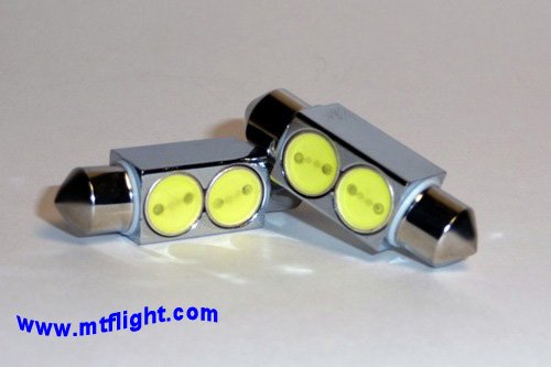

Сегодня предложили диоды такого типа,с одной лампочкой,говорят что светят ярче чем те что на картинках выше,смущает то что луч наверное будет сфокусированый а не рассеяный...
Милипиндишные слишком.

перед покупкой я консультировался с продавцом,он уверил меня в том что те лампы что на фотке СВЕРХЯРКИЕ ярче чем где много smd диодов.В багажник и в салон я поставил с двумя диодами,к водителю и пассажиру (наверх) поставил с одним диодом до бардочка пока не добрался,и куплю еще 2 лампочки для подсветки ног,но там стоят лампы покрупнее.
Вчера вечером пошел проверить как горят,честно говоря я немного оболдел от насыщеного белого света,весь салон прекрасно освещается даже сквозь тонировку видно что лежит в багажнике,мне очень понравилось.

Всё познаётся в сравнении :alko2: Я много лампочков понакупал, так ша говорю не голословно.
Вообще, лучче всего светики аля P7, P5, Qкакие-то там, которые выдают 120-1200 люменов на гора, на них нада вешать рассеиватель. Но на них надо схемку питания мудрить.
А вообще, все они сверхъяркие :lol: эт просто терминология такая. По потреблению тока отличаются. Простые лопают по 20мА, сверхяркие сотка и где-то там, мощные, которые ампер уже кушают ^_^

Ну не знаю,может есть еще лучше освещение у других ламп,я сначало тоже именно те что ты выложил картинки себе присматривал,но продавец переубедил,да и бог с ним =)просто освещением то которое получилось,я доволен на все 100% =)
Единственное что при установки смущало это то что лампочки без включения освещени я в салоне,горели еле еле заметным светом,но когда включил свет в салоне,загорались как и положено,произвел запуск двигателя,попереключал режимы ярксти подсветки и вроде это свечение тусклое пропало...
