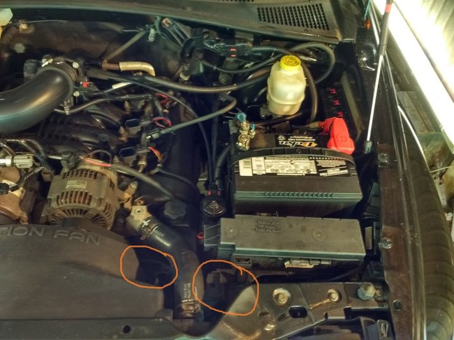

Почему ? На дизельном гораздо удобнее моя рука вниз левой фары подлезала .

Если речь о Либерти , то разницы в плане замены габаритов никакой . Если о Чироки , то мне на моем подлезть к  низу фары здорово мешал патрубок входа в радиатор . У дизеля , помнится , тоже что-то там в этом месте торчит , но тонкое (кондей или от ГУРа трубки ...) и рука  легче пролезала .

Вот две картинки.

39 минут назад, Аркадий34 сказал:
Вот две картинки.
Во-во . Мне было лень картинку дизеля искать .
У себя  поднимал со стоек блок предохранителей , но через получившийся проем не получается - не сгибается у меня кисть так резко  Поэтому  вставал вдоль левого крыла и просовывал руку к низу фары через отмеченное . С обеих сторон жутко тесно , да еще и жжется .

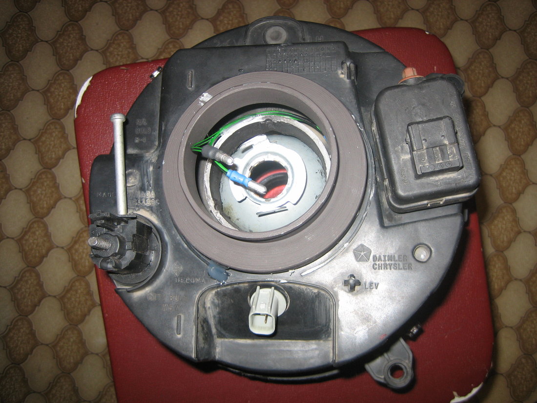

К лампочке габаритки вроде подобрался но оно не хотит вытаскиватся из фары. Я там даже на ощупь какой то фиксатор отщолкнул и он улетел куда под мотор, но лампочка не вытаскивается.
958
Автомобиль: Cherokee KJ 3
7 Limited 06 г.в. (07 м.г.)
Город: Москва ЗАО
16 минут назад, Sunabodzy сказал:
А я фишку с патрона и не снимал , проворачивал и вытаскивал из фары . Вот он снизу серенький торчит
