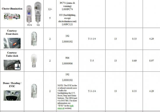

на торпеде не горят неск лампочек т.е. спидоиетр и одометр горит наполовину и еще не подсв один датчик справа .Лучше заехать в сервис или попробывать заменить самому .Я никогда не менял лампочки ,они там впаяны или вставляються в мини патроны .Насколько трудно без навыков разобрать панель приборов, чтобы там не отломать то что важно . И последнее если это делать в сервисе то сколько это стоит ,цена не имеет значения - оплачивает продавец ,поэтому главное сделатьчто бы все горело и сверкало .ПАНЕЛЬ 2000 года -(черная), если это важно.
Автомобиль: Jeep ГЧ Ltd (WJ)
Мустанг (S197)
(на фото справа) лампочки в приборной панеле меняются за 5 минут (подходят от ВАЗа, брать советую 2w, они ярче штатных светят
(на фото слева - 2 шт)для замены ламп в климат-контроле протребуется паяльник, но вся процедура займет не более 1 часа.

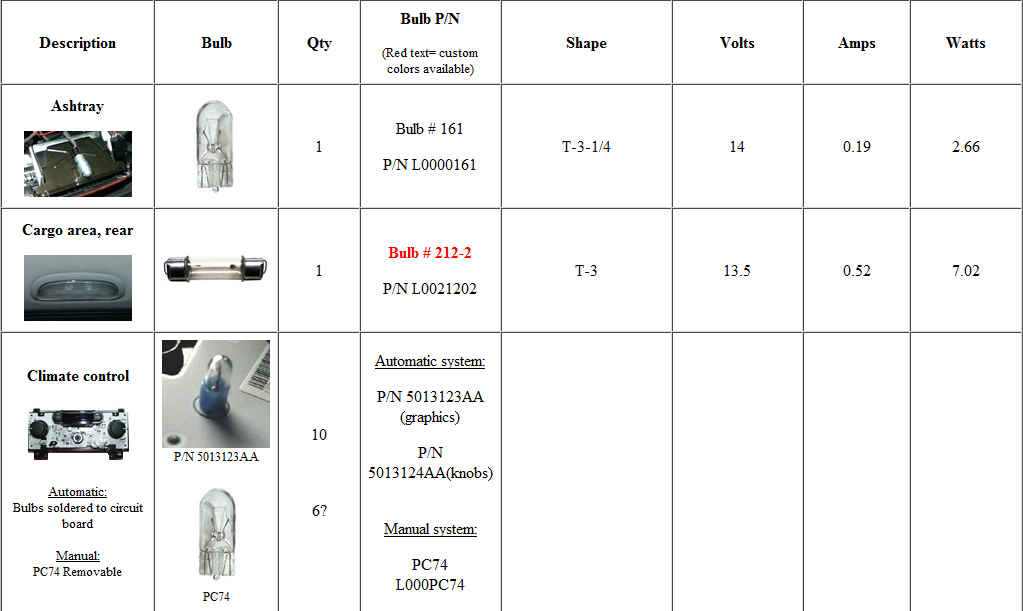

А по сколько ват, лампочки в климат контроле. Кто скажет!
54
Автомобиль: Jeep WJ 4.7 Limited 99*

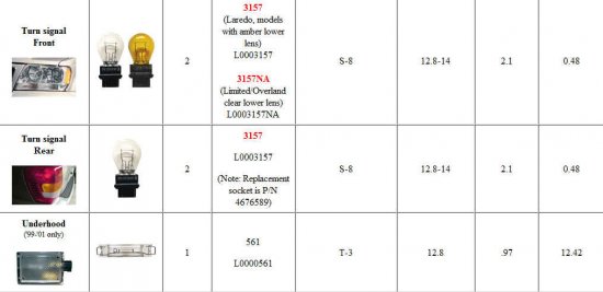

Дабы решить все вопросы по т/х лампочкам проще посмотреть этот рисунок.
