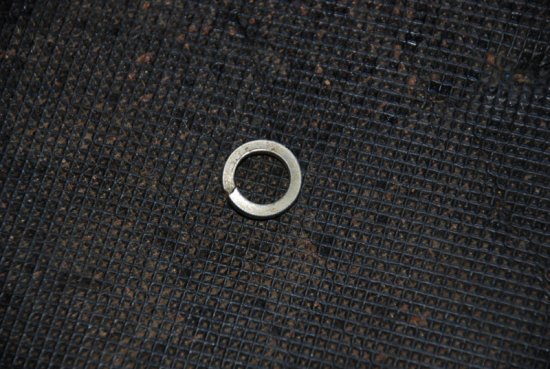

А у меня нормально всё, если так можно выразиться. У меня вообще нет ни механизма ручника, ни колодок))). Какая-то железячка отвалилась ( в конце видео показываю откуда)
Изменено пользователем god.zilla
7 570
железячка, которой там нет, раздвигает колодки при натяжении троса ручника...
