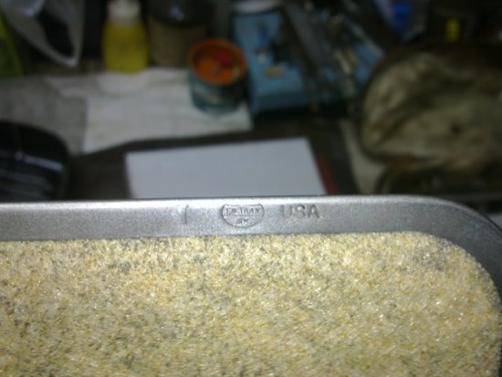

Масло АТФ тип+3 и более известных производителей, если не полная замена, снять поддон и слить гдето 6-7 если полная то 13. Фильтр оригинальный конечно надо, но можно и не оригинал. Прокладку только оригинал не оригинальную выдавливает на раз, оригинал гдето 600-800 руб. Не экономь. Лови несколько фтоток фильтра.
Теперь фотки прокладок. Первые оригинал, на них номер увидишь. :ok:
Теперь не оригинал, для сравнения, такие не бери ни вкоем случае, замучаешься. :angry:
