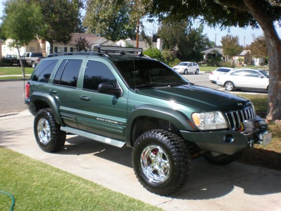

Хочу собрать сей девайс сам. Никто выкройками не поделится? :blush:

А ссыль на профиль мона? :blush:
Вообще хочу нечто подобное:
Или как программа-минимум:

@Deonis, сыпасиба!
Вот тока одного не понял, нафига тема ушла из "своими руками"? :blink:

Шикарные бампера , не в курсе сколько они стоят ? И где их продают , думаю притащить себе )

, для таких целей лучше подойдёт такое:
@Sportbad, в пендостане конторка делает, чота тыща или полторы баксов ТАМ. Специально для рок-краулеров.

По мне так на белых симпотичней бамперок, и есче с защиткой радиаторов, его и делай Костик

ссылкой не побелюсь, ибо нету. погугли на тему bumper jeep wj и смотри по картинкам, там будут белые вжики, несколько фот, с линзованной оптикой, на снегу... ну вот как у меня, одна из фоток приведëт на пендосский жып форум, там они обсуждают сей девайс, а ещë пара приведëт на страничку производителя. Попробую завтра вечером в истории порыться...
угу, в мурлин мурло коробки картонные большие продают, будем кроить-вырезать-клеить макет.

очень много мыслю по поводу силовика.....изготовления его...сварить я его сварю...сам сварщик...есть два НО...одно это эстетика...гармония с формами автомобиля...второе это подбор металла...и окраска...ну что бы от камушков не ржавел....в общем на сегодняшний день есть лишь один вид который мне нравится....процентов на 80....вот он

Серег, достойный выбор, выглядит оч эстетично! Но вот в изготовлении .... столько полукруглых линий...

@K.O.T., твой вариант слишком торчит вперед-ИМХО не айс. А вообще если делаешь сам надо самому и изобретать, чтобы не повторяться
ЗЫ: полуавтоматом площадку под лебедку не осилишь ИМХО, толщина металла 10мм минимум

Корпус сварю, а площадку возьмём другой сварочник :) Возьму картон и чо получится. Лебёдку, походу, сделаю съёмную и неипёт. А если и будет выступать - пофиг, я ледокол.
Именно ето я и пытался заказатьб телерь ни денег ни бампера с расширителями. :(
Вообще бампер на фото из стеклопластика, площадка под лебедку из металла.

@naoboroten, @DimaZZ, та я сварю)))) вообще не проблема...вопрос чем покрасить что бы ржа не лезла от камешков и какой металл взять что бы сам не ржавел просто так...как на ТАЗах

Молотковая эмаль, порошковая краска. А лучше... воронение :) Вообще, в идеале, раскалить и в масло. Будет шипеть, гореть, вонять... Но потом красочкой и нормуль. Есть всякие корабельные краски и сверху пять слоёв антигравия. Фиг чо ему будет.
А вот кто расскажет, как крепить силовик к жыпу?

Там на америкосовском сайте есть инструкция по установке бампера и показаны кронштейны. Правда кронштейны ети соединены с площадкой лебедки, а на ету конструкцию крепят бампер. Все же идею можно использовать.
В инструкции показано, что все устанавливается на оригинальные отверстия в лонжеронах.

@K.O.T., к раме естественно....я бы еще о амортизации подумал....при легком столкновении что бы был горизонтальный ход силовика....может пружины влепить? :crazy:
