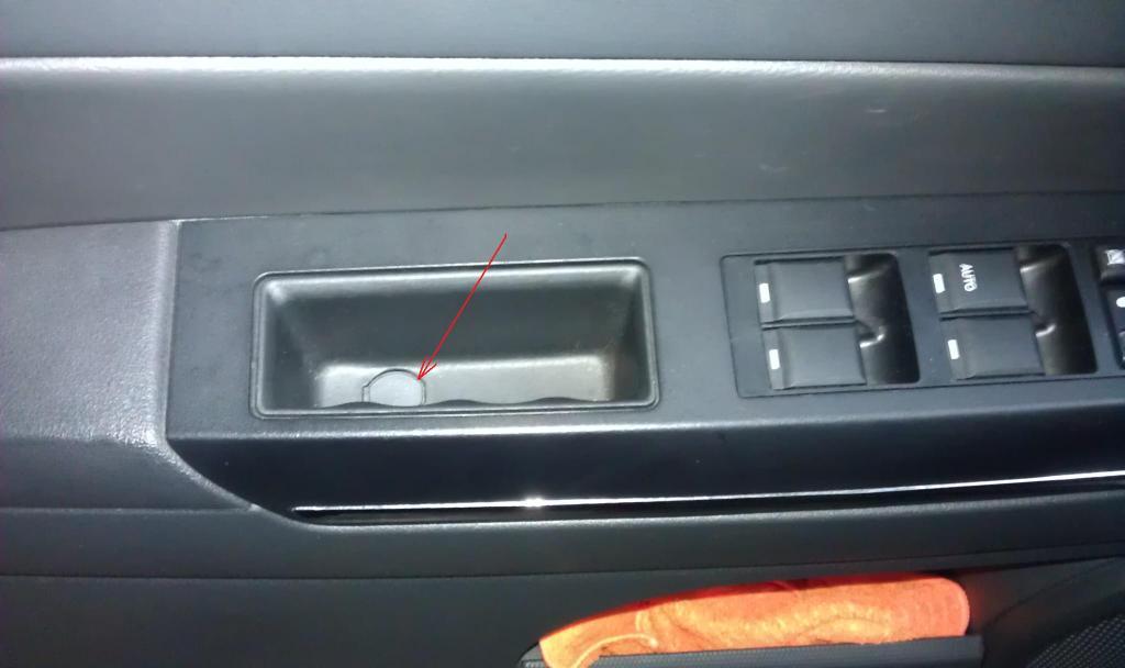

Вообщем, я тоже заморочился дистанционным запуском. Т.к. Компасы ( Jeep Compass ) относятся к категории низкоугоняемых машин, ощущения от посадки в теплую машину после длительной стоянки ни чем не омрачаются, только положительные моменты.
Не стал я брать CAN модуль, описанный здесь, т.к. автор мне так и не ответил на вопросы, приобрел на заграничном сайте такой обходчик иммо с can модулем.
Имеем тоже самое, программация ключа, упрощенное подключение аналоговой сигналки. Приобрел для дистанционного запуска СтарЛайн А91 диалог, бюджетный вариант. Чем хорош Старлайн 91-й, тем, что заводские настройки полностью меня устроили, мин импульс запуска (наш вариант), даже не перепрограммировал на контроль запуска по тахометру, оставил "по напряжению".
Модуль шел в комплекте с Т-жгутом, т.е. подключается за 5 мин с учетом разборки подрулевой консоли. В инете есть инструкция на русском, тоже "+".
Сам модуль в моем случае нужен был лишь как обходчик иммобилайзера, индикация/поддержание зажигания, старт, контроль дверей, капота, багажника, тахометра.
Проблемка возникла с центрозамком. Дело в том, что на модуле есть входы для отпирания/запирания, но при подаче на них сигнала при запирании активируется штатная сигнализация, которая срабатывает при дистанционном запуске. Подозреваю, что ее можно обойти, подав "-" на вход "перед стартом", НО... в старлайне я его не нашел, а по этому моменту вычитал в инете, что это может работать следующим образом: при запуске разблокируются двери, двигатель пускается, двери блокируются, т.е. существует возможность, хоть и теоретическая, проникновения хулиганов в этот момент, что не приятно. Вот здесь я повозился. Пришлось подключаться (подпаиваться) с разборкой блока управления ЦЗ на водительской двери. На фото я отметил как снять облицовку двери, не повредив ее.
Лопаткой(отверткой) поддеваем в I, далее по низу II, потом наверх, III, встречаемся в верхнем левом углу. Эта часть на пистонах, предварительно необходимо вскрыть заглушку в ручке и открутить крепежный винт, на фото показано.
Питающий "+" брал из жгута, идущего по водительской стороне назад (Красно-желтый), "-" - немного выше под гайкой, куда подходят куча "массовых" проводов.
Еще один момент - световая сигнализация. Дело в том, что поворотники в качестве сигнализатора можно подключить только в коробке предохранителей, что под капотом, а мне так не хотелось снимать подкрылок, чтобы пустить провод под капот, а в вышеупомянутом жгуте, поворотники только задние. Поэтому решил подсоединить только габариты - бело-фиолетовый провод на фото, что вполне устраивает.
Прое...провозился долго из-за специфики ЦЗ и поиска световой индикации. Но результат стоит этого!
