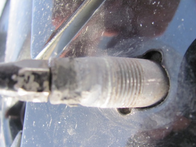

Друзья! помогите советом, как быть, вот испортили мне гайку на антенне, спилили её почти в ноль, теперь антенна не держится совсем, только резинка от яйца москвичёвского спасает пока, пытался заказать отдельно гайку, пришла какая то х..йня вообще не подходит. походу я не то заказал. вот мой вин:
1J4GW48N2YC158610 скажите номер запчасти пожалуйста у ког оесть возможность. чтобы было понятнее выкладываю фото моей многострадальной антенны...

Друзья! а про антенну мою подскажите что нибудь пожалуйста.
638
Автомобиль: Jeep Grand WG 4
7 99 Lim
Город: Новосибирский Академ
Похоже 6 позиция http://www.elcats.ru/chrysler/Parts.aspx?Model=S99&Group=82&SubGroup=0000320&Title=4++Antenna
а может 5, у меня нет такой антенки, поэтому сложно сказать
Ну и может проще токаря найти чтоб выточил?!
Интересно, а может с мотора заднего дворника подойдет гайка?! диаметр почти такой же на первый взгляд.

резьба какая то цукомелкая. 075 или вроде того. мерить сначала надо.
