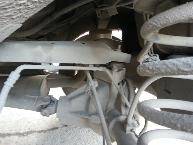

вот что у меня получилось. проставки делал сам на заводе(токарь-фрезеровщик)из алюминия
85
Автомобиль: WK2 2011 5
7 HEMI Overland
в итоге 50 спереди 51 сзади...
Проставку бумеранга тоже делаю, но не сплошную (не доверяю длинным болтам), а типа такой, только по изящнее, и со смещением небольшим сделаю, если кому надо есть чертежи в АКад'е.
Сделал.
