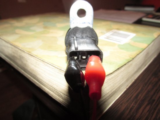

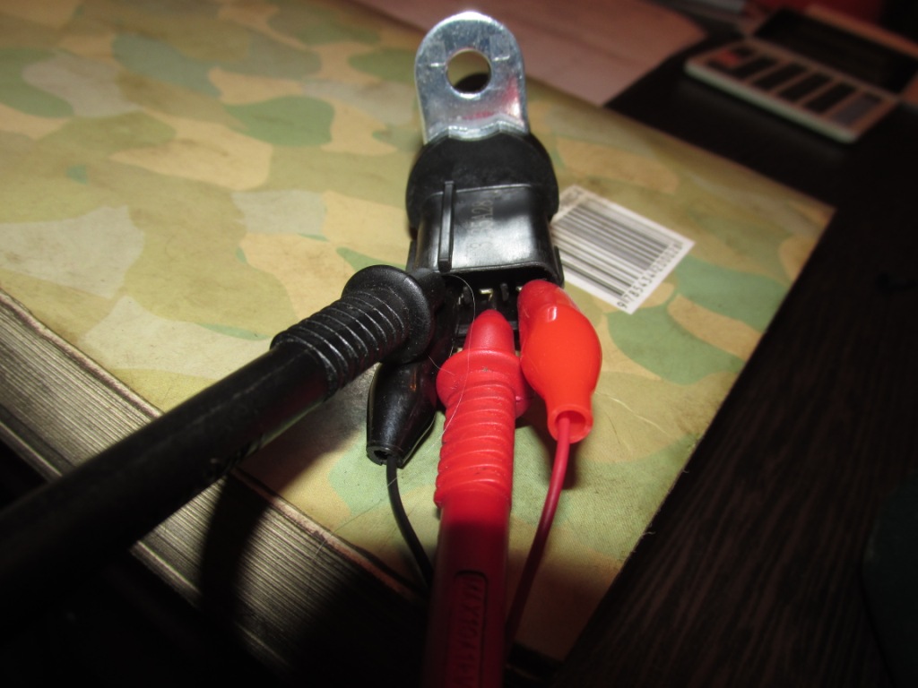

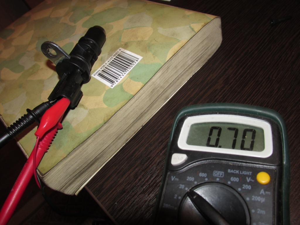

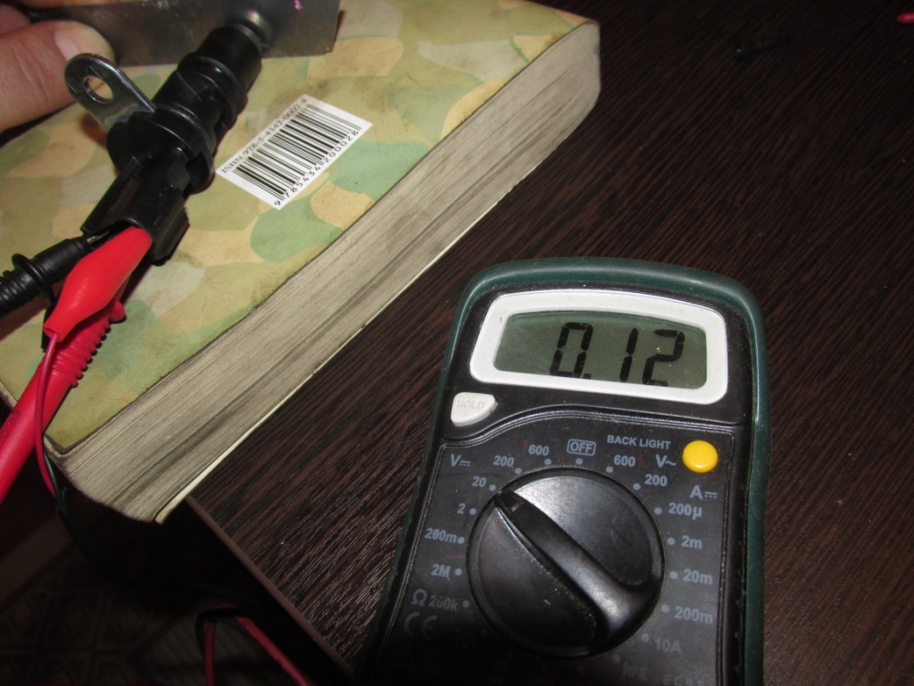

Всем добрый день. Подниму еще раз тему датчиков. Судя по схеме
post-8713-0-97527800-1367335940_thumb.jp post-8713-0-17575900-1367335974_thumb.jp
принцип работы ДПРВ и ДПКВ одинаков. Подаю питание на крайние контакты ДПРВ
Подношу железку к датчику - происходит падение напряжения. Проверял ДПРВ на рабочей машине - все ОК.
Отсюда вопрос. Правильно ли я провожу измерения? Если да, то какие показания должны быть на датчике коленвала?
