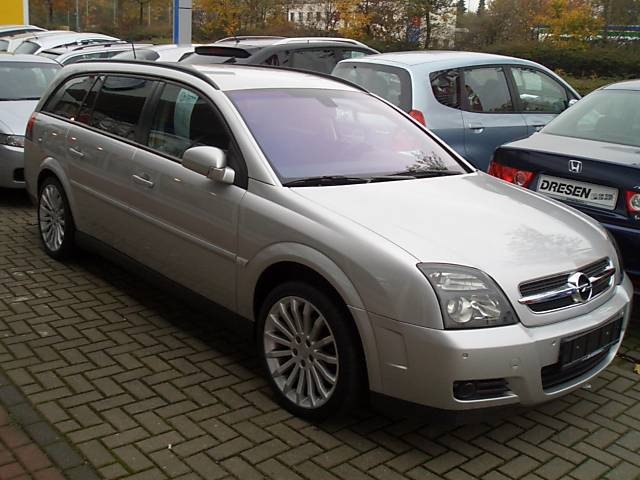

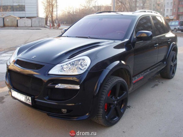

На поршике с фото врядли стоит родное стекло, т.к. на офисной стоянке стоит новый порш в полном фуле turbo, лобовое стекло фиолетовым оттенком ни при каком освещение или отбликах не отдает, на опеле видимо штатное, видел на них такие, но на прошлом модельном ряде, на новых пока не замечал, на фордах такие не видел, хотя я на них и внимание не обращаю.
Подводя итог вывод таков, если нравиться можно помянять на "фиолетовое", но ощутимой разницы от оригинала не будет, я так понимаю Вы хотите за ним скрываться т.к. есть небольшой зеркальный эффект, в таком случае получите большее внимание от сотрудников ДПС (чаще документы проверять будут).
